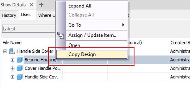

Terv másolása az Inventorban
A Terv másolása párbeszédpanelt az Inventor Részletek megjelenítése ablakából nyithatja meg.
Kattintson a jobb gombbal egy fájlra a modellben vagy egy Vault-áttekintőben, és kattintson a Részletek megjelenítése lehetőségre.
A Részletek megjelenítése párbeszédpanelen válassza ki a Felhasználás vagy a Használati helyek lapot.
Kattintson a jobb gombbal a fájlra, és válassza a Copy Design lehetőséget. Megnyílik a Terv másolása párbeszédpanel.
A Terv másolása párbeszédpanelen kattintson a jobb gombbal a fájlra, majd válassza a Másolás parancsot a kiválasztott fájlok megadott helyre másolásához a fő rácsról. Több fájl egyszerre történő kiválasztásához tartsa lenyomva a Ctrl billentyűt.
A Vault hely kiválasztása párbeszédpanelen keresse meg a célmappát.
Válasszon ki egy mappát, majd szükség esetén kattintson az Új mappa gombra és hozzon létre egy almappát.
Kattintson az OK gombra.
Kattintson a Másolás végrehajtása lehetőségre a fájlok kiválasztott helyre való mentéséhez. A kiválasztott fájlok másolatait a másolási művelet végeztével a célmappában helyezi el a rendszer.
Kattintson a jobb gombbal a fájlra, majd válassza a Megnyitás parancsot, ha közvetlenül az Inventorban szeretné megnyitni a másolt fájlt.
További információ: Copy Design felület.
