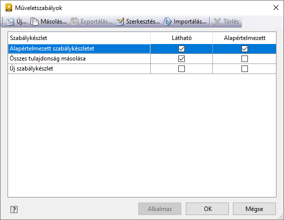

Műveletszabály-készlet meghatározása
Megjegyzés: Csak Vault-rendszergazda módosíthat műveletszabályokat.
  1. Az eszköztáron kattintson a Definiálás elemre a Műveletszabályok párbeszédpanel megnyitásához.
  2. Végezze el a következő lépések egyikét:
    • Kattintson az Új gombra egy új szabálykészlet létrehozásához.
    • Válasszon ki egy meglévő szabálykészletet, és kattintson a Szerkesztés gombra.
    • Válasszon ki egy meglévő szabálykészletet, majd kattintson a Másolás gombra. Új szabálykészlet jön létre, ugyanazokkal a feltételekkel és beállításokkal, mint az eredeti. Jelölje ki a másolatot, és kattintson a Szerkesztés gombra a módosításhoz.

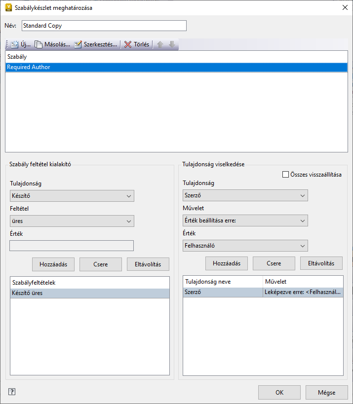

  3. A Szabálykészlet meghatározása párbeszédpanelen tegye a következők egyikét:
    • Kattintson az Új gombra új Szabály létrehozásához.
    • Válasszon ki egy meglévő szabályt, és a Szerkesztés gombra kattintva módosítsa annak beállításait.
    • Válasszon ki egy meglévő szabályt, majd kattintson a Másolás gombra egy új, ám az eredetivel megegyező beállításokat tartalmazó szabály létrehozásához. Jelölje ki a másolatot, és kattintson a Szerkesztés gombra a módosításhoz.
    Megjegyzés: Kiválaszthat egy szabályt, és a Törlés gombra kattintva eltávolíthatja a Szabálykészletből.
  4. Adjon nevet a Szabálynak.
  5. A Szabályfeltétel-kialakítóban adjon meg egy tulajdonságot, és a feltételt, melynek teljesülnie kell a tulajdonságviselkedés kiváltásához. Ha szükséges, adjon meg egy értéket is.
  6. Kattintson a Hozzáadás gombra, ha szeretné hozzáadni a Szabályfeltételt a Szabályhoz.
    Egy létező feltétel eltávolításához válassza ki a feltételt, majd kattintson az Eltávolítás gombra.
  7. A Tulajdonságviselkedés alatt válassza ki a tulajdonságot, és a műveletet, melyet szeretne elvégeztetni a rendszerrel, amikor egy másolási művelet során teljesül az előző lépésnél beállított feltétel. Válasszon ki egy értéket a tulajdonságművelethez, ha szükséges.
  8. Kattintson a Hozzáadás gombra, ha szeretné hozzáadni a tulajdonságviselkedést a Szabályhoz.
    Létező Tulajdonságviselkedés-beállítás eltávolításához válassza ki a viselkedést, és kattintson az Eltávolítás gombra.
  9. A szabálykészlet átrendezéséhez válasszon ki egy szabályt, és kattintson a Fel vagy Le nyílra.
    A feltételeknek a megadott sorrendben kell teljesülniük, a megfelelő tulajdonságviselkedés csak ebben az esetben indul el. Tehát a második szabály feltétele nem teljesülhet, amíg az első szabályhoz tartozó feltétel nem teljesül.
  10. Válassza bármikor az Összes visszaállítása lehetőséget, ha vissza kíván térni az eredeti beállításokhoz.
  11. Kattintson az OK gombra a beállítások mentéséhez.
  12. Kattintson az Alkalmaz gombra, ha szeretné, hogy a rendszer azonnal alkalmazza a szabálykészletet a másolási műveletekre.
Kattintson az OK gombra a módosítások mentéséhez és a Műveletszabályok párbeszédpanel bezárásához.
