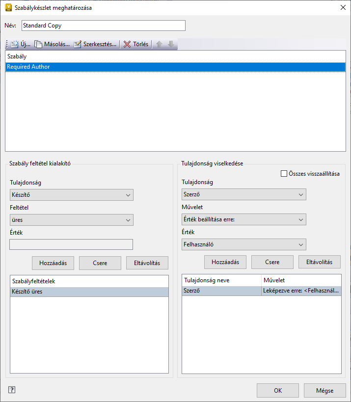

A Szabálykészlet meghatározása párbeszédpanelen lehet szabályokat létrehozni, szerkeszteni és törölni.
Szabálykészlet meghatározása párbeszédpanel felülete
A következő táblázat a Szabálykészlet meghatározása párbeszédpanel felületét magyarázza el.

Szabályfeltétel-kialakító |
Tulajdonság legördülő menü | A tulajdonság, melyhez feltételeket szeretne létrehozni. |
Feltétel legördülő menü | Az a tulajdonság-feltétel, melynek teljesülnie kell ahhoz, hogy a szabály a kiválasztott tulajdonságviselkedést rendelje a célfájlhoz. Feltétel-lehetőségek lehetnek: - tartalmazza
- nem tartalmazza
- üres
- nem üres
- a következő
- > (nagyobb, mint)
- < (kisebb, mint)
Fontos: Ha egy szabály egynél több feltétellel rendelkezik, akkor az összes feltételnek teljesülnie kell, hogy a rendszer alkalmazza a megadott tulajdonságviselkedést. |
Érték | Ha a feltétel egy adott értéket igényel, az értéket itt adhatja meg. Megadhatja például, hogy a rajzfájlokat másképpen kezelje a rendszer a másolási művelet során. Ennek érdekében: - Válassza ki a Fájlkiterjesztés tulajdonságot
- Válassza ki az IS feltételét
- Adja meg értékként: dwg
A .dwg kiterjesztéssel rendelkező fájlok mostantól kiváltják a hozzárendelt tulajdonságviselkedést. |
Hozzáadás | A feltétel szabályhoz történő hozzáadása érdekében kattintson a Hozzáadás gombra. |
Csere | Válasszon ki egy létező feltételt, és módosítsa a tulajdonság, feltétel vagy érték mezőket. Kattintson a Csere gombra a feltétel lecseréléséhez az új megadott feltételre. |
Eltávolítás | A feltétel szabályból történő törlése érdekében válasszon ki egy meglévő feltételt, majd kattintson az Eltávolítás gombra. |
Szabályfeltételek lista | Az aktuális szabályhoz létrehozott feltételeket és kritériumokat listázza. A feltételek listázásának sorrendje az a sorrend, melyet követve a fájlnak meg kell felelnie a feltételeknek a megadott tulajdonságviselkedés kiváltásához. |
Tulajdonság viselkedése Megjegyzés: A Vault tárban nem leképezett felhasználói tulajdonságok átvitele a Copy Design művelet során történik. |
Összes visszaállítása jelölőnégyzet | Visszaállítja az összes forrásfájl-viselkedést a célfájlban. A célfájl ugyanazokkal a tulajdonságokkal és viselkedési beállításokkal rendelkezik, mint az új fájl, melyet hozzáadott a Vault tárhoz. |
Tulajdonság legördülő menü | Az a tulajdonság, melyhez be kívánja állítani a tulajdonságviselkedési feltételeket. |
Művelet legördülő menü | A műveletek, melyeket szeretne alkalmazni a kiválasztott tulajdonságra a célfájlban. Lehetséges műveletek: - Visszaállítás – visszaállítja a célfájlon a tulajdonság értékét arra az értékre, melyet egy, a Vault tárhoz újonnan hozzáadott fájl tartalmaz. Ez az érték lehet alapértelmezett vagy üres érték, a kiválasztott tulajdonságtól függően.
- Üres beállítása – Törli a célfájlban a tulajdonság értékét, és üresen is hagyja. Ez a tulajdonság még akkor is üresen marad, ha a hozzárendelési szabályokban alapértelmezett értéket ad meg az új fájlokhoz.
- Érték beállítása a következőre – Engedélyezi az Érték legördülő menüt, így megadhatja a célfájlban a tulajdonságra alkalmazandó értéket.
- Érték másolása a következő helyről: – Engedélyezi az Érték legördülő menüt, így kimásolhatja a kiválasztott fájlból a tulajdonságértéket.
Érték legördülő menü | Az érték, melyet használni kíván a kiválasztott tulajdonságra a célfájlban.
Rendelkezésre álló értékek: - Fájlnév – A célfájl neve kiterjesztés nélkül.
- Felhasználó – Az aktuálisan bejelentkezett felhasználó fiókjának neve.
- Megjelenített név – Az aktuálisan bejelentkezett felhasználó megjelenített neve.
- Eredeti fájlnév – A forrásfájl neve.
- Másolás dátuma – A fájl másolásának dátuma.
- iLogic szabályok eltávolítása – Szöveges érték, amely tartalmazza az Eltávolítva karakterláncot.
Hozzáadás | Kattintson a Hozzáadás gombra, ha szeretné hozzáadni a meghatározott tulajdonságviselkedést a Szabályhoz. |
Csere | Válasszon ki egy létező tulajdonságviselkedést, és módosítsa a tulajdonság, művelet vagy érték mezőket. Kattintson a Csere gombra a tulajdonságviselkedés lecseréléséhez az új megadott feltételre. |
Eltávolítás | A feltétel szabályból történő törlése érdekében válasszon ki egy meglévő tulajdonságviselkedést, majd kattintson az Eltávolítás gombra. |
Tulajdonság neve és Műveletek lista | Felsorolja a feltétel teljesülése esetén érintett tulajdonságot, és azt, hogy a rendszer milyen műveletet hajt végre ekkor. Ha értéket is rendel hozzá, a műveletbe bekerül az érték részlete is. |
