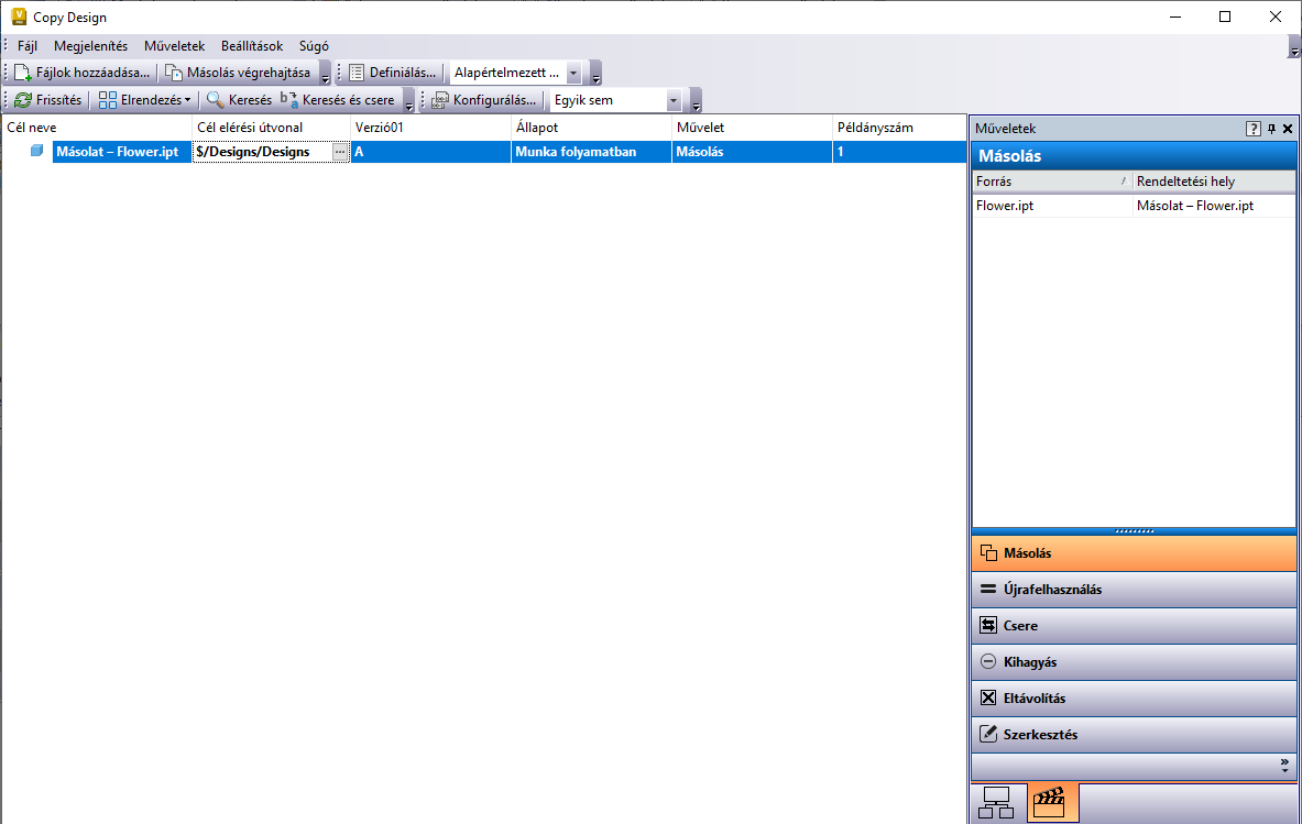

A Copy Design funkció a forrásfájlokkal megegyező szerkezetű másolatot készít a tervről. A Copy Design párbeszédpanelen kiválaszthatja, hogy a létező terv mely részeit kívánja másolni, újrafelhasználni, elágazásszinten újrafelhasználni, cserélni, kihagyni vagy leválasztani.
