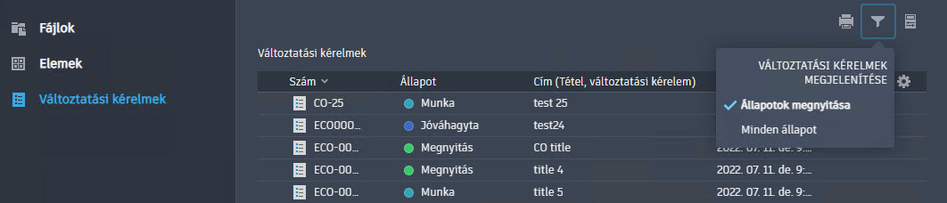

A változtatási kérelmek nézetének testreszabása
Szűrheti a nézetet úgy, hogy csak a Nyitott állapotú (Létrehozás, Nyitott, Munka, Áttekintés, Jóváhagyva, Elutasítva) változtatási kérelmek jelenjenek meg, vagy választhatja a Minden állapot lehetőséget az összes változtatási kérelem listázásához, beleértve a Lezárva vagy Visszavonva állapotúakat is.
A változtatási kérelem nézetének testreszabása:
  1. Kattintson a Változtatási kérelmek munkaterület jobb felső sarkában található szűrő ikonra.
  2. Válassza a „Nyitott állapotok” vagy a „Minden állapot” szűrőt. Ha a Nyitott állapotok szűrő van kiválasztva, akkor az összes Lezárva vagy Visszavonva állapotú változtatási kérelem el lesz rejtve a nézetből.
    Megjegyzés: A Nyitott állapotok lehetőség az összes olyan változtatási kérelmet tartalmazza, amelynek állapota Létrehozás, Nyitott, Munka, Áttekintés, Jóváhagyva és Elutasítva. A Minden állapot lehetőség magában foglalja a Nyitott, valamint a Lezárva és Visszavonva állapotú változtatási kérelmeket is.
Alapértelmezés szerint a Nyitott állapotok szűrő van kiválasztva.
