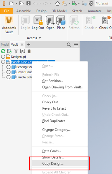

Terv másolása a Vault-áttekintőben
  1. Az Inventorban kattintson a jobb gombbal egy fájlra a Vault-áttekintőben, majd kattintson a Terv másolása lehetőségre.
    Megnyílik a Copy Design párbeszédpanel.
  2. Kattintson a jobb gombbal a fájlra, majd válassza a Másolás parancsot, hogy a kiválasztott fájlokat a megadott helyre másolja a fő rácsról. Több fájl egyszerre történő kiválasztásához tartsa lenyomva a Ctrl billentyűt.
  3. A Vault hely kiválasztása párbeszédpanelen keresse meg a célmappát.
  4. Válasszon ki egy mappát, majd szükség esetén kattintson az Új mappa gombra és hozzon létre egy almappát.
  5. Kattintson az OK gombra.
  6. Kattintson a Másolás végrehajtása lehetőségre a fájlok kiválasztott helyre való mentéséhez. A kiválasztott fájlok másolatait a másolási művelet végeztével a célmappában helyezi el a rendszer.
  7. Kattintson a jobb gombbal a fájlra, majd válassza a Megnyitás parancsot, ha közvetlenül az Inventorban szeretné megnyitni a másolt fájlt.
