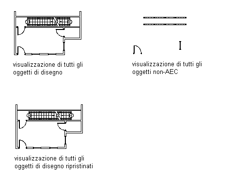

Nell'illustrazione seguente, la ringhiera, la porta e l'apertura con infisso sono oggetti AEC esplosi.
Esecuzione di un controllo visivo con oggetti AEC e non AEC nel disegno
