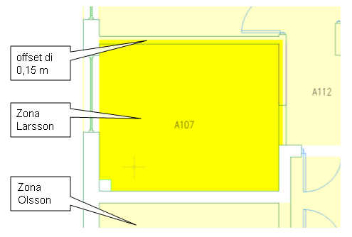

Quando si seleziona lo standard di calcolo area SIS in AutoCAD Architecture 2025 toolset, viene creato automaticamente lo stile di zona Unit Usage_SIS. Questo stile di zona può essere utilizzato per specificare il tipo di uso dei vani presenti nel disegno. Il calcolo del contorno utilizzabile varia a seconda che i vani adiacenti si trovino nella stessa unità o meno. Quando il vano adiacente è associato ad un'altra zona, i contorni utilizzabili vengono creati sul lato interno del muro. Se il vano adiacente è associato alla stessa zona, al contorno utilizzabile viene applicato un offset di 0,15 m rispetto all'interno del muro.

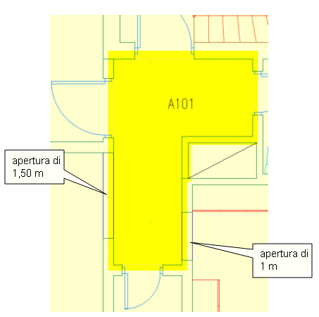

Per la generazione dei contorni netti con lo standard SIS sono applicabili le convenzioni seguenti:
Per la generazione dei contorni utilizzabili con lo standard SIS sono applicabili le convenzioni seguenti:

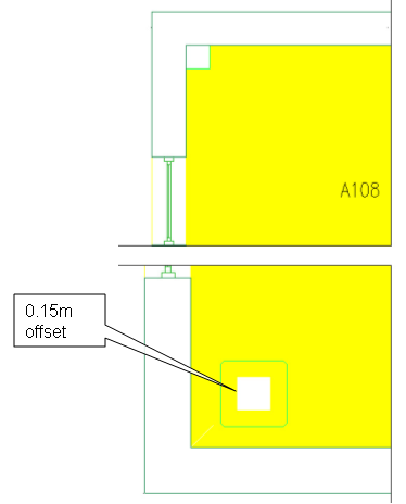

Le colonne non associate vengono calcolate come un muro interno. Al contorno utilizzabile viene applicato un offset di 0,15 m verso l'interno della colonna.

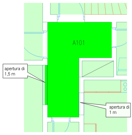

Per la generazione dei contorni lordi con lo standard SIS sono applicabili le convenzioni seguenti:
