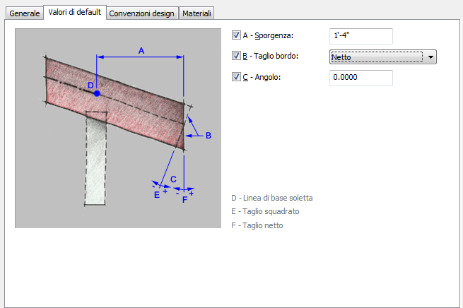

Per specificare i valori di default relativi alla profondità della sporgenza, al taglio del bordo e all'angolo del bordo per i bordi di soletta o soletta del tetto che utilizzano questo stile di bordo, attenersi alla procedura indicata di seguito.
| Se l'oggetto selezionato è... | Procedere nel modo seguente... |
| Una soletta | Scegliere ![]() ![]() . |
| Una soletta del tetto | Scegliere ![]() ![]() . |
| Per... | Procedere nel modo seguente... |
| Specificare la sporgenza della soletta o soletta del tetto | Immettere un valore per Sporgenza. |
| Specificare l'orientamento del taglio del bordo | Selezionare un'impostazione per Taglio bordo:
| Specificare l'angolo della soletta | Immettere un valore in Angolo. Con un valore positivo, la parte inferiore del bordo viene spostata verso l'esterno, mentre con un valore negativo viene spostata verso l'interno. |

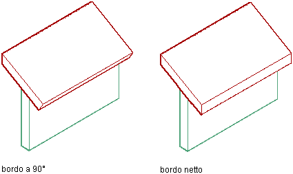

Impostazione dei bordi squadrati e netti
