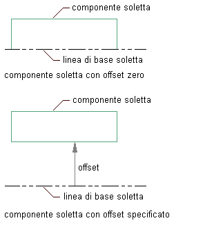

Quando si crea o si modifica un componente soletta o soletta del tetto in uno stile, è possibile specificare valori che definiscono uno spessore e un offset fissi dalla linea di base della soletta o soletta del tetto. Se tutti i componenti di uno stile di soletta o soletta del tetto utilizzano tali valori fissi, non è possibile modificare lo spessore di un oggetto di tale stile quando lo si aggiunge ad un disegno. Il valore Spessore del riquadro proprietà risulta di sola lettura e sull'oggetto non è disponibile il grip Spessore.
Definizione dell'offset dei componenti della soletta
