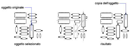

Specifica della distanza con due punti
Copiare un oggetto utilizzando la distanza e la direzione specificate da un punto base seguito da un secondo punto. In questo esempio viene copiato il blocco che rappresenta un componente elettronico. Selezionare l'oggetto originale da copiare. Specificare il punto base per lo spostamento (1) seguito da un secondo punto (2). L'oggetto viene spostato della distanza e nella direzione dal punto 1 al punto 2.

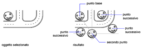

Creazione di più copie
Con COPIA è possibile creare più copie dall'insieme di selezione e dal punto di base specificati. Le opzioni disponibili includono quelle indicate di seguito:
