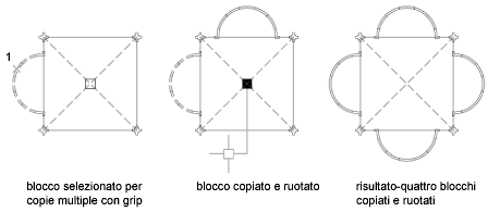

È possibile eseguire più copie degli oggetti nel corso delle modifiche apportate tramite una qualsiasi delle modalità grip.
Ad esempio, utilizzando l'opzione Copia, è possibile ruotare l'oggetto selezionato, lasciandone una copia in tutte le posizioni specificate con il dispositivo di puntamento.
Per eseguire più copie, tenere premuto CTRL durante la selezione del primo punto. Ad esempio, nella modalità grip Stira, è possibile stirare un oggetto, quale una linea, quindi copiarlo in qualsiasi punto dell'area di disegno. La creazione di copie prosegue fino a quando non vengono disattivati i grip.

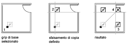

È possibile posizionare più copie ad intervalli di spazio regolari creando uno snap ad offset. Lo sfalsamento viene definito dalla distanza tra un oggetto e la prima copia. Nel layout di illuminazione che segue, la prima copia del simbolo del punto luce viene posizionata con uno sfalsamento di due unità. Tutte le copie successive vengono quindi posizionate con uno sfalsamento di due unità l'una dall'altra.

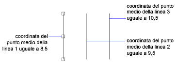

Se si tiene premuto CTRL mentre si selezionano più punti di copia con il dispositivo di puntamento, il cursore grafico esegue lo snap ad un punto di sfalsamento basandosi sugli ultimi due punti selezionati. Nell'illustrazione che segue, il punto medio della linea 1 si trova alle coordinate 8,5. In base a tale punto, la linea 2 è stata copiata utilizzando CTRL e la modalità grip Stira; il suo punto medio è a 9,5. La terza linea esegue lo snap ad uno sfalsamento basato sulle coordinate 10,5.
Allo stesso modo, con uno snap di rotazione è possibile posizionare più copie di un oggetto ad intervalli angolari che si irradiano da un grip di base. Lo snap di rotazione viene definito dal valore dell'angolo tra un oggetto e la sua prima copia quando si utilizza la modalità grip Ruota. Per utilizzare lo snap di rotazione, tenere premuto CTRL.
