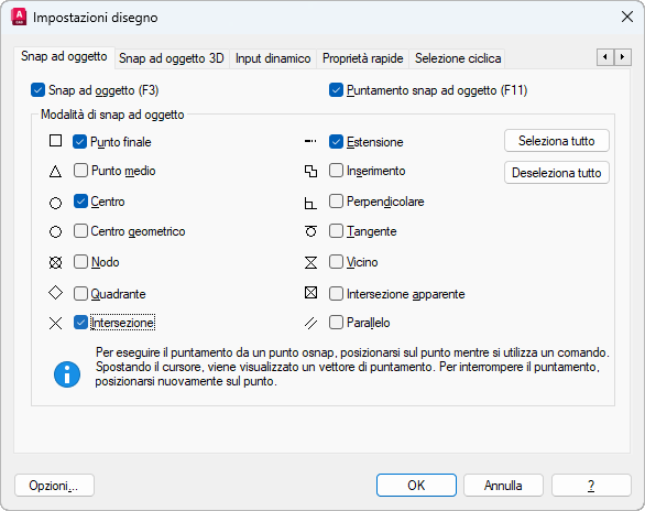

Scheda Snap ad oggetto (finestra di dialogo Impostazioni disegno)
Controlla le impostazioni dello snap ad oggetto.
IMPOSTADIS (comando)
Nota: La scheda Snap a oggetto 3D non è disponibile in AutoCAD LT.
Con le impostazioni di snap ad oggetto in esecuzione, anche dette osnap in esecuzione, è possibile specificare un punto in un punto esatto di un oggetto. Premere TAB per passare da un'opzione all'altra.
Elenco di opzioni
Snap ad oggetto
Controlla se tutte le modalità di snap ad oggetto specificate vengono attivate o disattivate. (Variabile di sistema OSMODE)
Puntamento snap ad oggetto
Con il puntamento snap ad oggetto, il cursore può eseguire il puntamento lungo i percorsi di allineamento basati sulle modalità di snap ad oggetto correnti quando si specificano i punti in un comando. (Variabile di sistema AUTOSNAP)
Modalità di snap ad oggetto
Elenca gli snap ad oggetto che è possibile attivare come snap ad oggetto in esecuzione.

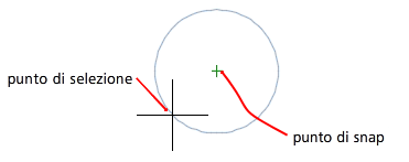

Centro
Esegue lo snap al centro di un arco, un cerchio, un'ellisse o un arco ellittico.

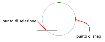

Quadrante
Esegue lo snap ad un punto quadrante di un arco, un cerchio, un'ellisse o un arco ellittico.

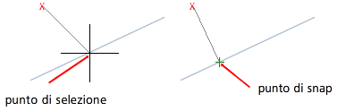

Intersezione
Esegue lo snap all'intersezione di oggetti geometrici.
Le intersezioni estese, come quelle illustrate di seguito, sono disponibili solo come modifiche locali durante l'esecuzione di un comando, non come snap ad oggetto in esecuzione.

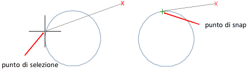

Esegue lo snap all'intersezione apparente di due oggetti che non si intersecano nello spazio 3D ma che possono apparire intersecanti nella vista corrente.
La modalità Intersezione apparente estesa esegue lo snap sull'intersezione immaginaria tra oggetti che sembrerebbero intersecarsi se fossero estesi lungo i loro percorsi naturali. Le modalità Intersezione apparente e Intersezione apparente estesa non possono essere utilizzate con gli spigoli o gli angoli di solidi.

Seleziona tutto
Attiva tutte le modalità di snap ad oggetto in esecuzione.
Deseleziona tutto
Disattiva tutte le modalità di snap ad oggetto in esecuzione.
