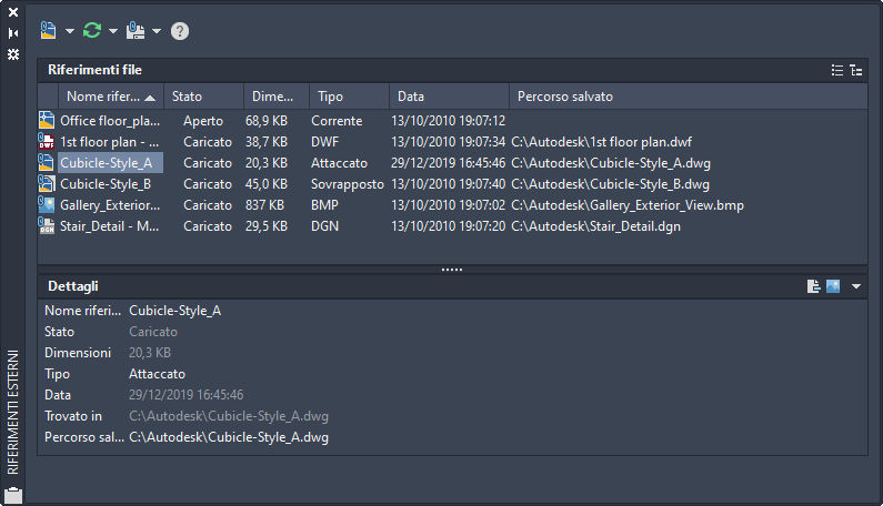

Barra degli strumenti Riferimenti esterni
Attacca
Associa i file al disegno corrente. Selezionare un formato dall'elenco per visualizzare la finestra di dialogo Seleziona file di riferimento.

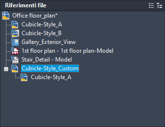

Riquadro Riferimenti file
Visualizza i riferimenti nel disegno corrente.
Suggerimento: Fare clic due volte sul nome del riferimento per modificarlo oppure utilizzare il riquadro Dettagli per modificare il nome del riferimento selezionato e altre proprietà dell'associazione.
Pulsanti vista elenco e vista struttura
Fare clic sui pulsanti per passare dalla vista elenco alla vista struttura e viceversa.
Elenco
Le informazioni riportate comprendono il nome, lo stato, la dimensione file, il tipo di file, la data di creazione e il percorso salvato dei riferimenti.
Nome riferimento
La colonna del nome del riferimento riporta sempre il disegno corrente come prima voce, seguita dagli ulteriori file nell'ordine con il quale sono stati associati.

Struttura
Il disegno corrente è sempre visualizzato al livello superiore della vista struttura. I file di riferimento appaiono al livello successivo. È possibile aprire i file di riferimento che contengono riferimenti file nidificati per visualizzare i livelli successivi di nidificazione. Nella modalità di visualizzazione struttura è possibile selezionare solo un riferimento file alla volta.
Riquadro Dettagli/Anteprima
Visualizza informazioni o un'immagine di anteprima del riferimento selezionato.
Pulsanti visualizzazione dettagli e immagine di anteprima
Fare clic sui pulsanti per passare dalla visualizzazione dettagli ad un'immagine di anteprima e viceversa.
Riquadro Dettagli
In modalità Dettagli, nel riquadro vengono visualizzate le proprietà per il riferimento file selezionato. Ogni riferimento file dispone di un insieme di proprietà di base. Inoltre per alcuni tipi, quali le immagini di riferimento, vengono visualizzate proprietà specifiche per il tipo di file. Il gruppo di dettagli principale comprende il nome del riferimento, lo stato, la dimensione e il tipo di file, la data di creazione, il percorso salvato, il percorso di identificazione e la versione del file, se è installato il client Autodesk Vault (non disponibile in AutoCAD LT). Alcune proprietà possono essere modificate.

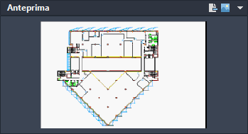

Riquadro Anteprima
L'immagine di anteprima viene visualizzata soltanto quando nel riquadro Riferimento file è selezionato un unico riferimento file. Il riquadro dati non dispone di altri controlli. Quando non è selezionato alcun riferimento file, il riquadro visualizza un campo grigio. Se non è disponibile l'anteprima, viene visualizzato il testo "Anteprima non disponibile" al centro della finestra.
