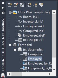

Gestione collegamento database è una finestra ancorabile e ridimensionabile contenente una barra degli strumenti e una vista struttura. Da questa finestra è possibile aprire la finestra Visualizzazione dati per visualizzare o modificare una tabella di database. È possibile anche associare ad un disegno diversi oggetti di database, quali modelli di collegamento, modelli di etichette e query.
La vista struttura della tavolozza Gestione collegamento database comprende i seguenti nodi:
A tutti i nodi e oggetti di database presenti nella tavolozza Gestione collegamento database sono associati dei menu di scelta rapida. Ad esempio, è possibile utilizzare le opzioni dei menu di scelta rapida per configurare una fonte dati o modificare una query memorizzata.
