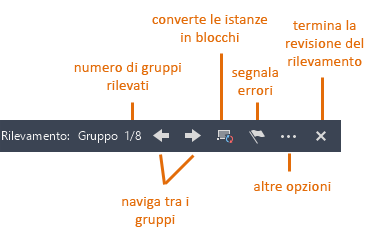

Visualizza varie opzioni e controlli che consentono di esplorare e gestire i gruppi di oggetti rilevati.
Quando si è in modalità di revisione, la barra degli strumenti Revisione rilevamento viene visualizzata nella parte superiore dell'area di disegno.
Sono disponibili i seguenti controlli:
Visualizza il numero di gruppo corrente insieme al numero totale di gruppi rilevati.
Evidenzia il gruppo precedente o successivo, consentendo una revisione efficiente degli oggetti rilevati.
Visualizza la finestra di dialogo Converti, che è possibile utilizzare per convertire in blocchi le istanze evidenziate.
Visualizza un elenco di potenziali errori all'interno del gruppo corrente di oggetti rilevati. La segnalazione di questi errori contribuisce al miglioramento continuo delle prestazioni e della precisione del servizio di apprendimento automatico.
Visualizza opzioni aggiuntive per gestire il gruppo corrente.
Specifica un'istanza diversa all'interno del gruppo da cui viene creata una nuova definizione di blocco. |
Rimuove le istanze selezionate dal gruppo. |
Chiude la barra degli strumenti Rilevamento e termina la revisione del rilevamento.
