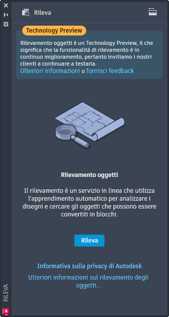

RILEVA (comando)
La tavolozza Rileva fornisce opzioni per esaminare il disegno e rivedere gli oggetti identificati per la conversione in blocchi.
Avvia il processo di rilevamento degli oggetti. Fare clic su
per interrompere il processo di rilevamento in corso e avviare un nuovo rilevamento.
Attiva la modalità di revisione del rilevamento e visualizza la barra degli strumenti Rilevamento.
