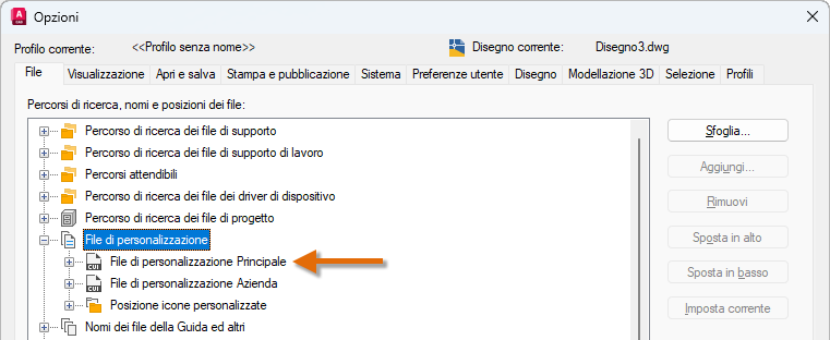

I file di personalizzazione (CUI/CUIx) definiscono gli elementi dell'interfaccia utente, quali la barra degli strumenti Accesso rapido, schede e gruppi della barra multifunzione, tavolozze, barre degli strumenti "classiche" e menu a discesa. In base alla versione precedente da cui si esegue la migrazione, l'utilità Esegui migrazione impostazioni personalizzate effettua la ricerca del file CUI o CUIx specificato nell'impostazione File di personalizzazione principale. Il file di personalizzazione principale viene trasferito insieme ai file di personalizzazione parziali caricati nel file CUI/CUIx principale.

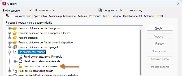

Molti elementi dell'interfaccia utente presentano un'immagine personalizzata, la quale viene trasferita tra file CUIx unitamente al comando o all'elemento dell'interfaccia utente a cui è associata. Le immagini personalizzate a cui fanno riferimento i comandi e gli elementi dell'interfaccia utente definite in un file CUIx vengono memorizzate in una delle due posizioni seguenti: all'interno del file CUIx o esternamente nella posizione definita dall'impostazione Posizione icone personalizzate. Il processo di migrazione delle immagini personalizzate varia a seconda della modalità con cui viene fatto riferimento a esse.
Di seguito viene descritta la procedura di migrazione delle immagini personalizzate:
  • Le immagini memorizzate all'interno di un file CUIx vengono copiate nel file CUIx della versione corrente con lo stesso nome.
  • Le immagini memorizzate nel percorso specificato dall'impostazione Posizione icone personalizzate nella versione precedente vengono copiate nella posizione specificata nella versione corrente.

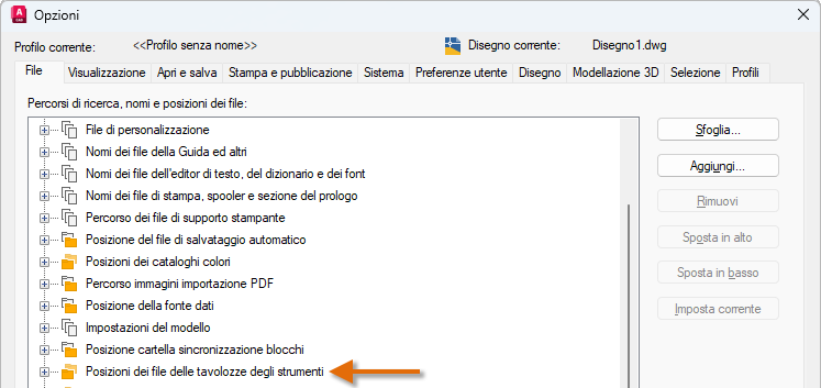

Tavolozze degli strumenti
I file di tavolozze degli strumenti contengono strumenti standard e definiti dall'utente. I file vengono memorizzati nelle posizioni specificate dall'impostazione Posizioni file tavolozze degli strumenti.
  • File delle tavolozze degli strumenti definite dall'utente. Viene eseguita la migrazione dei file delle tavolozze degli strumenti personalizzate creati in prodotti basati su AutoCAD 2006 e versioni successive.
  • File delle tavolozze degli strumenti standard. Le modifiche apportate alle tavolozze degli strumenti a partire dai prodotti basati su AutoCAD 2010 possono essere trasferite alla versione corrente. Tuttavia, le modifiche apportate agli strumenti aggiunti a una tavolozza degli strumenti prima di questa non possono essere trasferite e devono essere riapportate manualmente alle tavolozze degli strumenti della versione corrente.
Quando si esegue la migrazione di tavolozze degli strumenti, viene eseguita anche quella dei gruppi di tavolozze degli strumenti personalizzati, i quali vengono uniti ai gruppi di tavolozze degli strumenti di default nella versione corrente.
I gruppi di tavolozze degli strumenti sono memorizzati nel profilo utente. È possibile visualizzare i gruppi di tavolozze degli strumenti di default passando al profilo denominato <<Profilo senza nome>> o <<Nome prodottoProfilo senza nome>>. (I profili utente non sono disponibili in AutoCAD LT).

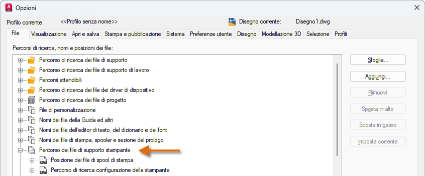

File di stampa
Nei file di stampa vengono memorizzate varie impostazioni per controllare l'output di un file di disegno, incluse quelle per plotter e stampanti e quelle che consentono di controllare l'aspetto del disegno al tratto nell'output.
  • File di configurazione plotter (PC3). Identifica formati elettronici e dispositivi disponibili per l'output di un disegno. La migrazione di file PC3 di una versione precedente viene eseguita in una sottocartella denominata in base alla versione di destinazione. La convenzione di denominazione della sottocartella è Nome prodotto PC3 Files. La sottocartella viene creata per assicurare la compatibilità sia con la versione precedente che con quella corrente del prodotto. La sottocartella Nome prodotto PC3 Files viene creata nella posizione definita dall'impostazione Percorso di ricerca configurazione della stampante.
  • File dei parametri del modello di plotter (PMP). Memorizzano i formati di foglio definiti dall'utente e le impostazioni di calibrazione per un dispositivo di output configurato definito in un file PC3. La migrazione dei file PMP della versione precedente viene eseguita nella posizione definita dall'impostazione Percorso di ricerca configurazione della stampante.
  • File di tabella stili di stampa (CTB/STB). Controllano il colore, tipo di linea, lo spessore di linea e altre impostazioni in un disegno durante l'output. Il programma supporta due tipi di stili di stampa: dipendenti dal colore (CTB) e denominati (STB). I file CTB e STB della versione precedente vengono trasferiti nella posizione definita dall'impostazione Percorso di ricerca tabella stili di stampa.

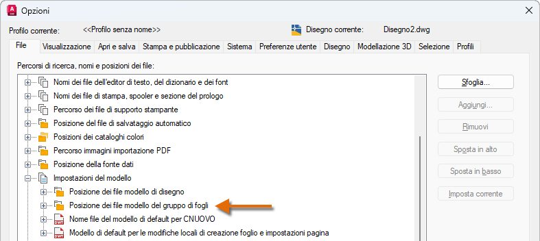

Modelli
I file di modello di disegno (DWT) vengono utilizzati per creare nuovi disegni. I disegni creati mediante un file DWT contengono tutti gli stili e gli oggetti di disegno definiti nel file DWT. La migrazione di file DWT della versione precedente viene eseguita in una sottocartella denominata in base alla versione di destinazione. La convenzione di denominazione della sottocartella è Nome prodotto Templates. La sottocartella Nome prodotto Templates viene creata nella posizione definita dall'impostazione Posizione dei file modello di disegno.

*.cuix
Contiene la personalizzazione di prodotti basati su AutoCAD 2010 e versioni successive.
La migrazione dei file di personalizzazione creati dall'utente viene eseguita quando essi sono designati come file CUIx principali o file di personalizzazione parziale del file CUIx principale.
Il file viene copiato nella posizione del file CUIx principale nella versione corrente e quindi trasferito, a meno che il file CUIx si trovi in una posizione di rete.
Se il file CUIx si trova in una posizione di rete, il file non viene copiato e viene eseguita la migrazione dei relativi riferimenti. Solo i file CUIx aziendali non vengono trasferiti automaticamente ed è necessario eseguire questa operazione manualmente. La migrazione del riferimento al file CUIx aziendale viene eseguita.
acad.cuix (prodotti basati su AutoCAD)
acadlt.cuix (AutoCAD LT)
Contiene la personalizzazione standard di prodotti basati su AutoCAD 2010 e versioni successive.
La migrazione del file di personalizzazione vero e proprio non viene eseguita; tuttavia, eventuali modifiche apportate al file vengono trasferite al file CUIx con lo stesso nome nella versione corrente.
Se il file CUIx viene designato come file CUIx aziendale, la migrazione non viene eseguita automaticamente ed è necessario procedere manualmente. La migrazione del riferimento al file CUIx aziendale viene eseguita.
