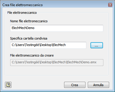

Fare clic su
nella finestra di dialogo Impostazione progetto elettromeccanico
Immettere un nome per il file di collegamento .emx.
Specificare una cartella condivisa tra Set di strumenti di AutoCAD Electrical e Inventor.
Fare clic su Crea.

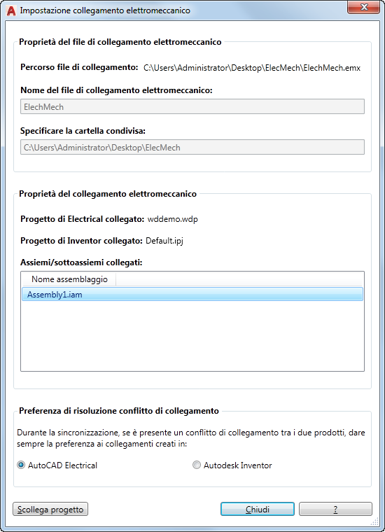

Nella finestra di dialogo Impostazione collegamento elettromeccanico, selezionare le impostazioni di sincronizzazione. L'impostazione di default è Set di strumenti di AutoCAD Electrical. Si presuppone che, nella maggior parte dei casi, i flussi di lavoro di progettazione elettromeccanica vengano avviati da utenti di Set di strumenti di AutoCAD Electrical; di conseguenza, il valore di default è impostato su Set di strumenti di AutoCAD Electrical quando si crea un collegamento del componente.
Fare clic su Chiudi.
