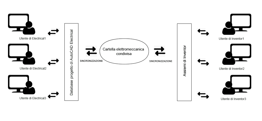

Collegare un progetto di Set di strumenti di AutoCAD Electrical a un progetto di Inventor per lo scambio di dati e l'interoperabilità.
Il progetto elettromeccanico gestisce e mantiene l'integrità dei dati tra i progetti di Set di strumenti di AutoCAD Electrical e Inventor attraverso la sincronizzazione. La sincronizzazione, nei progetti elettromeccanici, utilizza un approccio di inserimento ed estrazione durante il processo di scambio di dati. Nel caso di utenti di Set di strumenti di AutoCAD Electrical, innanzitutto vengono inseriti i dati di Inventor e viene aggiornata la vista struttura del componente, quindi i dati di Set di strumenti di AutoCAD Electrical vengono estratti in Inventor. La sincronizzazione non riesce quando si è disconnessi dalla rete e la connessione con il file collegato è danneggiata. È possibile continuare a lavorare offline sul file di disegno e utilizzare la scheda Vista posizione per gestire i componenti. È possibile sincronizzare il lavoro offline dopo che è stata ristabilita la connessione al file collegato in rete.
Quando si lavora in un ambiente collaborativo e collegato è pratica comune riutilizzare i progetti esistenti. È possibile riutilizzare i progetti elettromeccanici collegati effettuando un'operazione Copia progetto che consente di creare un nuovo file di collegamento elettromeccanico per il progetto copiato o correggere i dati del file elettromeccanico collegato copiato.

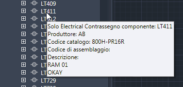

Visualizza un elenco di componenti, morsetti, moduli PLC, connettori e marcature cavo standard. Il nodo superiore della struttura rappresenta l'intero progetto. Ogni nodo sotto il progetto rappresenta un valore di installazione. I nodi sotto ogni installazione rappresentano i valori di posizione all'interno di tale installazione.
I vari tipi di dispositivo vengono rappresentati in modo diverso nella struttura componente. Durante l'inserimento di componenti elettrici, è consigliabile avere nomi (codice di installazione, codice di posizione e contrassegno componente), pin e numeri dei morsetti univoci. Ad esempio, se nel disegno, che presenta valori duplicati per contrassegno cavo, sono presenti marcature di cavi, potrebbe verificarsi un funzionamento imprevisto del componente nella vista Struttura componente e nella scheda Connessioni. Questo accade più frequentemente per i morsetti e le marcature di cavi nella Vista posizione.
Valore contrassegno. Espandere per visualizzare i pin assegnati.
Valore contrassegno morsettiera:numero morsetto. In un morsetto multi livello sono elencati i singoli numeri di morsetto separati da una virgola. Espandere per visualizzare le descrizioni del livello.
Valore contrassegno. Espandere per visualizzare i singoli pin e il valore dell'indirizzo.
Il valore contrassegno è indicato su due righe, una per il lato spina e l'altra per il lato presa. Espandere per visualizzare i pin.
