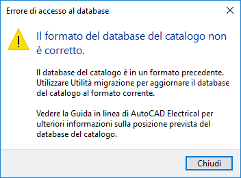

È possibile personalizzare il database di catalogo aggiungendo tabelle, record e modificando i record. Tuttavia, alcune modifiche possono comportare l'interruzione dell'utilizzo del database di catalogo nel programma. Quando questo si verifica, viene visualizzato questo avviso.
Seguire queste indicazioni per assicurarsi che le modifiche non comportino l'interruzione dell'utilizzo del database di catalogo nel programma.
