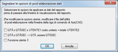

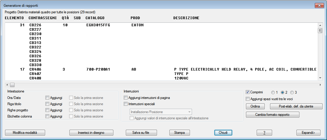

Ad ogni tipo di rapporto è associato un file LISP (LSP) e un file di definizione della finestra di dialogo (DCL) che è possibile personalizzare per eseguire la post-elaborazione dei dati del rapporto. Quando si esegue un rapporto, i dati vengono visualizzati nella finestra di dialogo Generatore di rapporti. Se si fa clic su Post-elab. def. da utente, viene visualizzata la finestra di dialogo definita nel file DCL associato. L'effettiva elaborazione per ogni opzione nella finestra di dialogo è definita nel file LSP associato.
I file di esempio sono installati nella cartella C:\Programmi\Autodesk\AutoCAD {versione}\Acade\Support\{codice lingua}\Shared\. Aggiungere le proprie opzioni di post-elaborazione per questi file di esempio. Di seguito sono riportati alcuni esempi contenuti nel file di esempio BOM.LSP.
I dati vengono passati nuovamente alla finestra di dialogo Generatore di rapporti, in cui è possibile salvare il rapporto come file, inserirlo come tabella oppure stamparlo.

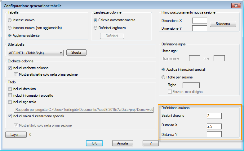

Dopo aver generato un rapporto, fare clic su Inserisci in disegno nella finestra di dialogo Generatore di rapporti per inserire il rapporto come una tabella. Utilizzare le opzioni nella finestra di dialogo Configurazione generazione tabelle per:
È anche possibile scegliere tra le seguenti opzioni:
È possibile suddividere un rapporto in più tabelle. Questi oggetti tabella multipli vengono considerati come un'unica tabella di rapporto e vengono aggiornati alla successiva esecuzione dello stesso rapporto. Le sezioni vengono aggiunte o rimosse in base alle esigenze.

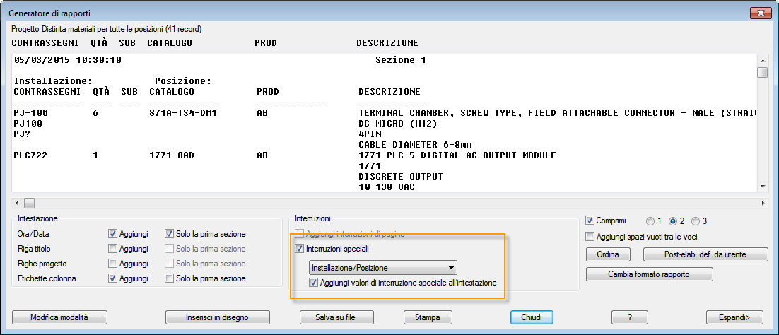

Esistono due modi per suddividere un rapporto in più tabelle:
Se una voce del rapporto contiene più linee di testo, ad esempio la descrizione di una distinta dei materiali, ogni linea di testo viene considerata come una riga. Una tabella non viene interrotta al centro di una voce di più righe. L'intera voce viene spostata alla sezione successiva.
Dopo aver selezionato Interruzioni speciali e aver fatto clic su Inserisci in disegno, l'opzione Applica interruzioni speciali è disponibile nella finestra di dialogo Configurazione generazione tabelle. Questa opzione inserisce un oggetto di tabella per ogni sezione basata sulle interruzioni speciali.
Se l'ambito del rapporto è impostato su Progetto, è possibile suddividere una tabella di rapporto su più disegni. Dopo aver definito un'interruzione come descritto, è possibile specificare il numero di sezioni di tabella desiderate su ogni disegno.
Se il campo Sezioni disegno è vuoto, tutte le tabelle del rapporto vengono inserite nello stesso disegno. Se si inserisce un numero per il valore Sezioni disegno, viene richiesto di specificare un altro disegno ogni volta che viene raggiunto il numero di sezioni di tabella. È possibile inserire le tabelle nei disegni esistenti o in nuovi disegni. Vengono aggiunti nuovi disegni al progetto attivo.

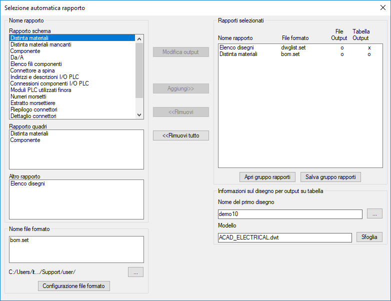

È possibile eseguire un rapporto alla volta o utilizzare Rapporti automatici per eseguire un gruppo di rapporti. Quando si esegue un gruppo di rapporti, è possibile salvare ogni rapporto in un file, posizionare ogni rapporto come una tabella o eseguire entrambe le operazioni. Trova
Selezionare il nome rapporto e un file di formato (.set) per ogni rapporto da eseguire. I file di formato devono definire un output su file, un output su tabella o entrambi.
È possibile salvare il gruppo di rapporti per poterlo eseguire in qualsiasi momento.
