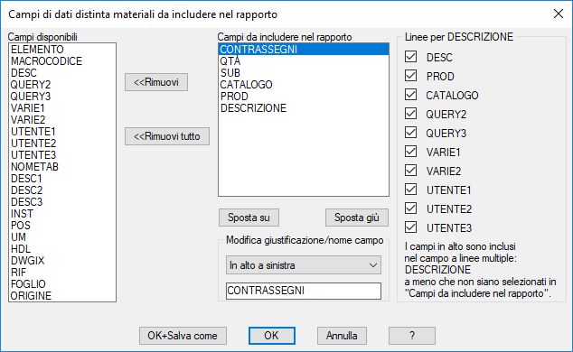

Creazione o modifica utilizzando Cambia formato rapporto
  1. Generare un rapporto.
  2. Nella finestra di dialogo Generatore di rapporti, selezionare Cambia formato rapporto.
  3. Apportare le modifiche necessarie ai campi da includere nel rapporto, all'ordine e alle etichette dei campi e alla giustificazione.
  4. Effettuare una delle seguenti operazioni:
    • Fare clic su OK per salvare il formato con il nome del file di formato di default. Ogni tipo di rapporto presenta il proprio nome di file di formato di default.
    • Fare clic su OK+Salva come per immettere il nome del file di formato.

    • Cambia campi rapporto: apre una finestra di dialogo in cui è possibile specificare i campi da includere nel rapporto, l'ordine e le etichette dei campi e la giustificazione del testo.
