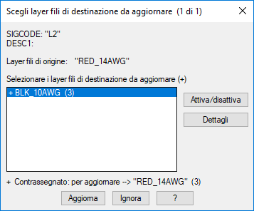

Definisce e aggiorna i layer dei fili di destinazione.
Trova
Voce di comando:
AESYNCWIRETYPE
Elenca i fili di destinazione da aggiornare in modo che corrispondano al tipo di filo del layer fili di origine.
Seleziona o deseleziona un filo per l'aggiornamento del layer di fili.
Apre Aggiornamenti dei tipi di filo in sospeso, che consente di visualizzare ulteriori informazioni sull'aggiornamento del tipo di filo.
Applica le modifiche ed elabora la sincronizzazione.
Ignora il controllo della presenza di mancate corrispondenze dei tipi di filo di destinazione per la rete selezionata.
