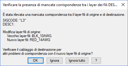

Sincronizzazione dei tipi di filo dalla freccia di partenza.
gruppo Modifica fili/numeri fili
elenco a discesa Modifica tipo di filo
Sincronizza tipo di filo. Trova
gruppo Inserisci fili/numeri fili
Numeri fili o immettere aewireno alla riga di comando e selezionare il singolo filo. È inoltre possibile eseguire un aggiornamento a livello di progetto per aggiornare il numero di filo.
Sincronizzazione dei tipi di filo durante la conversione di fili da un tipo ad un altro.
Cambia/Converti tipo di filo. Trova
