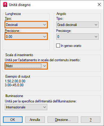

  2. Definire le unità di disegno facendo clic sul pulsante dell'applicazione Utilità disegnoUnità. Trova
  3. Nella finestra di dialogo Unità disegno, specificare quanto segue e fare clic su OK.
    Le misurazioni nel disegno corrente vengono visualizzate in formato decimale e un'unità di disegno rappresenta un metro.

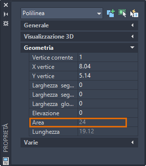

  1. Se la tavolozza Proprietà non è visualizzata, selezionare un oggetto qualsiasi. Ad esempio, il perimetro di RM 1 come mostrato.
  2. Fare clic con il pulsante destro del mouse e scegliere Proprietà.
    Vengono visualizzate le proprietà dell'oggetto selezionato, inclusa l'area.

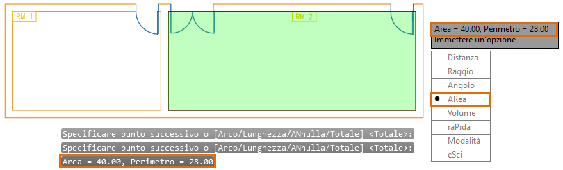

  3. Calcolare l'area di RM 2 utilizzando una serie di punti. Sulla barra multifunzione, fare clic su scheda Iniziogruppo Utilitàmenu a discesa MisuraArea. Trova
    In alternativa, alla riga di comando, digitare aa (AREA).
  4. Specificare i punti in una sequenza che delinea il perimetro di RM 2. Non è necessario duplicare il primo e l'ultimo punto.
    Il perimetro racchiuso, evidenziato in verde, definisce l'area da calcolare.
  5. Premere INVIO. Assicurarsi che l'opzione Area sia selezionata.
    L'area calcolata viene visualizzata nella finestra dei comandi e in una descrizione comando dinamica. Se i risultati non sono visibili, premere F2 per aprire la finestra dei comandi.

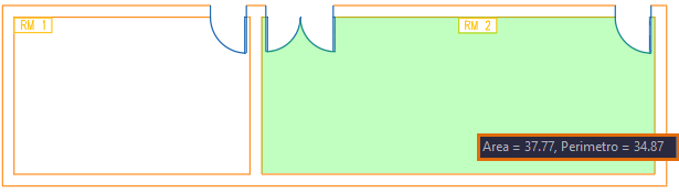

Un altro modo per visualizzare il perimetro e l'area è utilizzare l'opzione Rapida del comando MISURAGEOM. Ricalcoliamo l'area con Misura rapida.
  1. Sulla barra multifunzione, fare clic su scheda Iniziogruppo Utilitàmenu a discesa MisuraRapida.
    È possibile visualizzare i valori calcolati quando si sposta il mouse sopra e tra gli oggetti.
  2. Passare il mouse su uno spazio all'interno del perimetro di RM 2.
  3. Fare clic quando i lati del perimetro vengono evidenziati.
    Nota: L'opzione Rapida è progettata per visualizzare dinamicamente l'area calcolata di un oggetto racchiuso. Notare che l'area definita, evidenziata in verde, esclude gli spazi aperti. Tenere premuto MAIUSC e fare clic per specificare più aree racchiuse da calcolare.

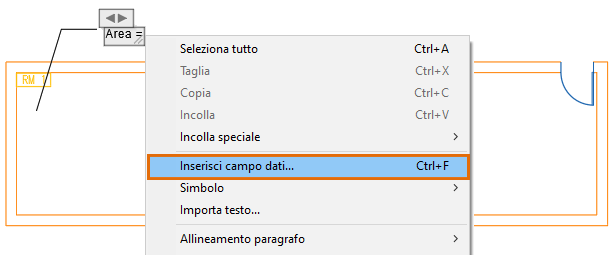

Inseriamo alcune etichette che visualizzano l'area delle sale riunioni. Sebbene i comandi AREA o MISURAGEOM o la tavolozza Proprietà mostrino l'area della stanza, non creano un'etichetta nel disegno. Per visualizzare l'area, utilizzeremo oggetti multidirettrice (MULTIDIR) e campi. Per informazioni e suggerimenti sull'utilizzo di MULTIDIR, vedere Hai provato? Multidirettrici per etichette e richiami.
  1. Fare clic sulla scheda Annota e individuare il gruppo Direttrici. Fare clic sullo strumento Multidirettrice.
  2. Fare clic in un punto qualsiasi all'interno del perimetro per specificare la posizione della punta della freccia, quindi fare clic su una posizione per la linea di collegamento della direttrice.
  3. Digitare il contenuto del testo, ad esempio "Area=".
  4. Posizionare il cursore nel punto in cui si desidera visualizzare il testo del campo. Fare clic con il pulsante destro del mouse e scegliere Inserisci campo dati.
    Suggerimento: Premere CTRL+F se l'opzione Inserisci campo dati non è visibile nel menu di scelta rapida.

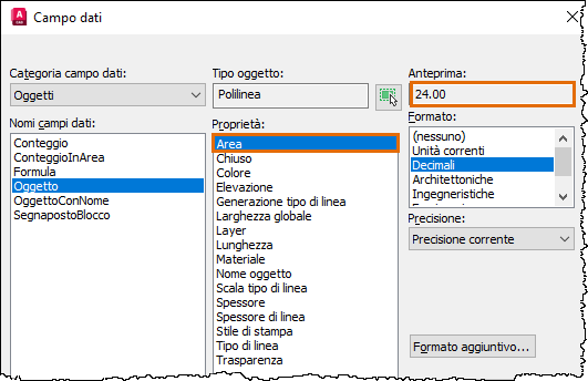

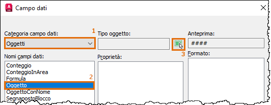

  5. Nella finestra di dialogo Campo dati, specificare le opzioni in ordine come indicato.
    La finestra di dialogo Campo dati viene chiusa temporaneamente.
  6. Nella finestra del disegno, selezionare la polilinea che definisce il perimetro di RM 1. Viene visualizzata nuovamente la finestra di dialogo Campo dati.
  7. Vengono visualizzate le proprietà disponibili per l'oggetto selezionato. In Proprietà, selezionare Area.
    Viene inoltre visualizzata un'anteprima del valore calcolato della proprietà selezionata.
  8. Fare clic su OK.
    L'area per la stanza selezionata viene visualizzata nel testo dell'oggetto multidirettrice.

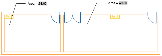

  10. Ripetere i passaggi per creare un'etichetta per l'area di RM 2.
    Il perimetro di RM 2 viene contornato con una polilinea aperta. Quando viene richiesto di selezionare l'oggetto nella finestra di dialogo Campo dati, fare clic sulla polilinea che compone la parte inferiore e i lati della stanza. La linea superiore non è una polilinea chiusa per la stanza. È consigliabile verificare l'anteprima del valore calcolato nella finestra di dialogo Campo dati.
    Suggerimento: I dati nel campo non vengono aggiornati automaticamente. La variabile di sistema FIELDEVAL controlla quando i campi vengono ricalcolati. Se è impostato il valore di default, il campo viene aggiornato con un salvataggio o con un comando RIGEN. In alternativa, fare doppio clic sul testo dell'oggetto multidirettrice (in cui è inserito il campo). Fare clic con il pulsante destro del mouse e scegliere Aggiorna campo dati.

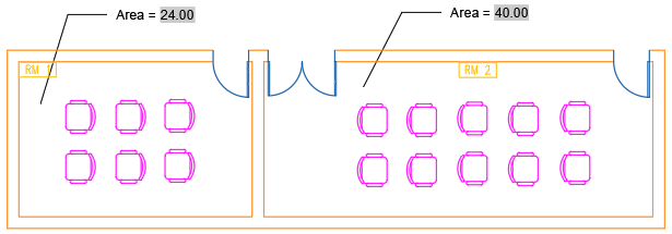

Supponiamo che le nuove linee guide locali consentano una persona per quattro metri quadrati (m2) di spazio del pavimento. 2Possiamo identificare il numero massimo di occupanti nella sala riunioni in qualsiasi momento dividendo l'area della stanza per 4 m.
Sala riunioni Area (m2) Numero massimo di occupanti
RM 1 24.00 6
RM 2 40.00 10

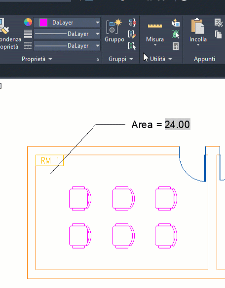

Aggiungiamo alcuni arredi nelle sale riunioni e disponiamo le sedie in modo che siano ad almeno un metro di distanza.
  1. Fare clic su scheda Vistagruppo TavolozzeDesignCenter. Trova
  2. Nella vista struttura di DesignCenter, individuare il contenuto che si desidera aggiungere al disegno. In questo esempio, "CHAIR7" si trova nella cartella %ProgramFiles%\Autodesk\AutoCAD <release>\Sample\Database Connectivity\Floor Plan Sample.dwg\Blocks.
  3. Inserire rispettivamente sei sedie in RM 1 e 10 sedie in RM 2.
  4. Verificare la distanza tra le sedie. Fare clic su scheda Iniziogruppo Utilitàmenu a discesa MisuraRapida.
    L'opzione Rapida è particolarmente utile per visualizzare le distanze in tempo reale all'interno di un disegno. È inoltre possibile utilizzare il comando DIST per trovare la distanza tra i punti specificati.
  5. Quando si sposta il cursore, le distanze tra gli oggetti vengono mostrate dinamicamente.
  6. Ridisporre e spaziare correttamente gli oggetti.
