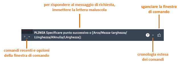

La finestra di comando, che è possibile ridimensionare, accetta comandi e variabili di sistema e visualizza i messaggi di richiesta che forniscono assistenza per completare una sequenza di comandi (inclusi i comandi che sono stati avviati da un'altra posizione, ad esempio un insieme di strumenti).
Dopo l'invio di un comando, è possibile che venga visualizzata una serie di messaggi di richiesta alla riga di comando. Ad esempio, dopo che si è immesso PLINEA e si è specificato il primo messaggio di richiesta, viene visualizzato il seguente messaggio di richiesta:
PLINEA Specificare punto successivo o [Arco/Mezza-larghezza/LUnghezza/ANnulla/LArghezza]:
In questo caso, l'impostazione di default prevede la specifica del punto successivo. È possibile immettere i valori delle coordinate X, Y o fare clic su una posizione nell'area di disegno.
Per scegliere un'opzione diversa, specificare l'opzione immettendo la lettera maiuscola. Queste lettere possono essere immesse indifferentemente in maiuscolo o in minuscolo. Ad esempio, per scegliere l'opzione Larghezza, immettere LA e premere INVIO.

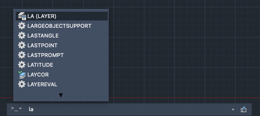

Alcuni comandi hanno nomi abbreviati o alias dei comandi, che è possibile immettere nella riga di comando. Ad esempio, anziché immettere cerchio per avviare il comando CERCHIO, è possibile immettere c e premere INVIO. L'elenco dei suggerimenti relativi al comando (se visualizzato) indica l'alias davanti al nome del comando: C (CERCHIO)

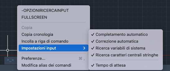

Gli alias dei comandi personalizzati sono definiti nel file acaduser.pgp o acadltuser.pgp. Per modificare gli alias dei comandi, fare clic su .

È possibile modificare le impostazioni per queste opzioni dal menu della riga di comando.
