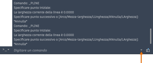

È inoltre possibile visualizzare una cronologia estesa dei comandi senza aprire una finestra separata. Premere F2 o utilizzare il controllo disponibile all'estremità destra della riga di comando per visualizzare la cronologia dei comandi estesa.
Fare clic per modificare la visualizzazione e il funzionamento della finestra di comando:
