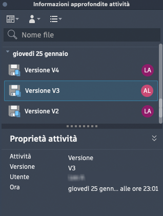

Visualizzazione di Informazioni approfondite attività per il disegno corrente
  1. Fare clic su Informazioni approfondite attività sulla barra degli strumenti. Trova
    Viene visualizzata la tavolozza Informazioni approfondite attività, in cui vengono visualizzate le attività per il disegno corrente.
    Nota: Le attività vengono registrati anche quando la tavolozza Informazioni approfondite attività è chiusa. Tutte le attività vengono visualizzate alla successiva apertura della tavolozza.
  2. Fare clic su un'attività per visualizzare ulteriori dettagli nel pannello Proprietà attività.
    Nota: L'elenco delle attività viene aggiornato ogni volta che il disegno viene salvato.

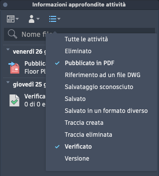

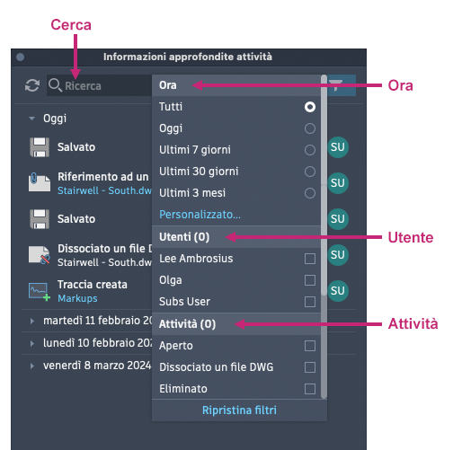

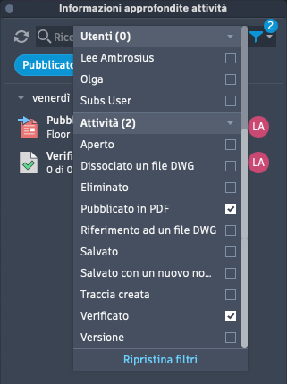

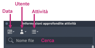

Filtraggio di Informazioni approfondite attività
Per filtrare l'elenco delle attività in base a:
    • Data: selezionare una data o un intervallo di date dal calendario.
    • Utente: selezionare l'utente di cui si desidera visualizzare le attività. Nell'elenco sono inclusi solo gli utenti che dispongono di attività.
      Nota: AU è l'acronimo di utente anonimo per attività al di fuori del prodotto.
    • Attività: effettuare una selezione dall'elenco dei tipi di attività per il disegno corrente.
    Nota: È possibile selezionare più opzioni dagli filtri di utente e attività.
  1. Immettere il testo nel campo di ricerca per filtrare l'elenco di attività in base al percorso e al nome del file.
    Il percorso e il nome del file possono essere applicati a qualsiasi evento Xrif.
    Nota: La ricerca può essere utilizzata da sola o con i filtri della data, dell'utente e dell'evento.
  2. Per cancellare un filtro, selezionare le opzioni Tutti, Tutti gli utenti o Tutte le attività dai menu a discesa del filtro.
