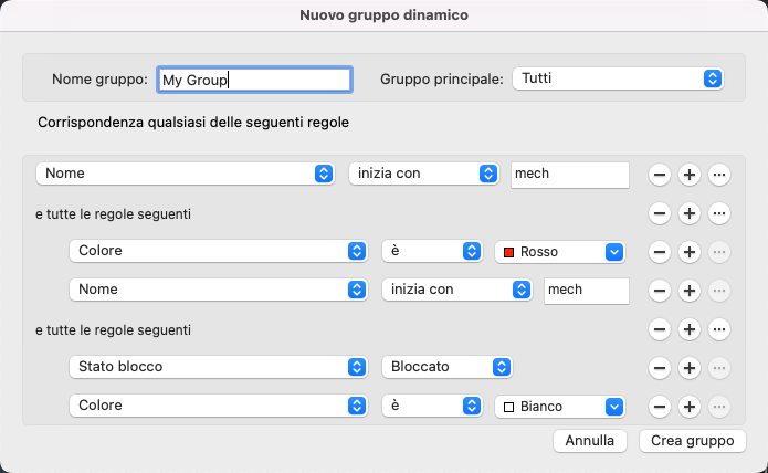

Creare un gruppo di layer in base alle proprietà dei layer
- Nella tavolozza Layer, fare clic su Nuovo gruppo di layer dinamico.
- Nella finestra di dialogo Nuovo gruppo di layer dinamico, immettere il nome desiderato per il gruppo.
- Specificare le regole come indicato di seguito:
- Per eseguire il raggruppamento in base al nome, selezionare Nome, i criteri di corrispondenza e immettere il valore corrispondente.
- Per raggruppare in base alla proprietà, selezionare la proprietà e lo stato della proprietà.
- Per eseguire il raggruppamento utilizzando regole logiche AND, fare clic su
- Per eseguire il raggruppamento utilizzando regole OR logiche, fare clic su
In questo esempio, il gruppo di layer dinamico include:
- Layer che iniziano con "mech" AND sono rossi
OPPURE
- I layer che iniziano con "mech" AND sono bloccati E sono bianchi
