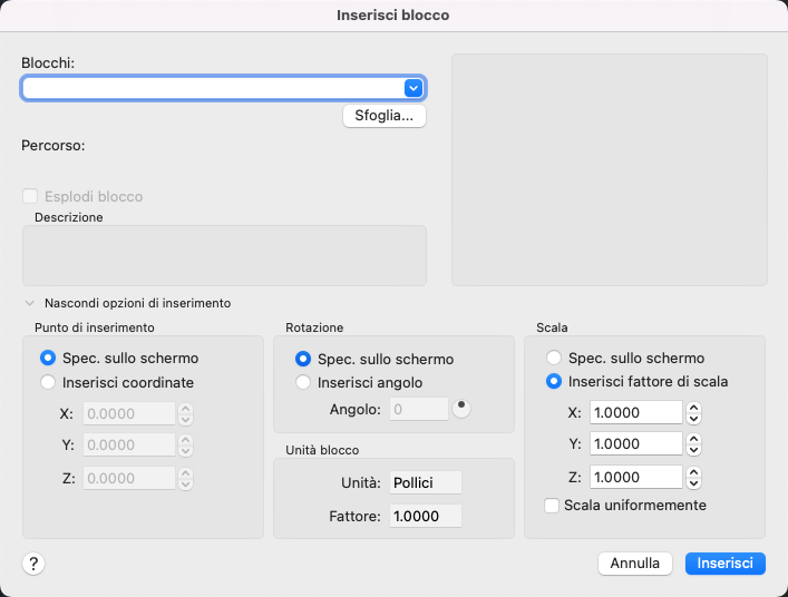

Specifica il nome e la posizione del blocco o del disegno da inserire.
INSERCLASSICO (comando)
La posizione del blocco inserito dipende dall'orientamento del sistema di coordinate utente (UCS).
Specifica il nome di un blocco da inserire o il nome di un file da inserire come blocco.
Visualizza la finestra di dialogo Seleziona il file di disegno (una finestra di dialogo standard per la selezione dei file) in cui è possibile selezionare un blocco o un file di disegno da inserire.
Specifica il percorso del blocco.
Esplode il blocco e inserisce le singole parti che lo costituiscono. Se Esplodi è selezionato, è possibile specificare solo un fattore di scala uniforme.
Tali oggetti, se si trovano sul layer 0, rimarranno su tale layer. Gli oggetti ai quali è stato assegnato il colore DABLOCCO sono di colore bianco. Per gli oggetti con il tipo di linea DABLOCCO viene utilizzato il valore CONTINUOUS.
Visualizza la descrizione che è stata salvata con il blocco.
Visualizza un'anteprima del blocco specificato per l'inserimento. L'icona del fulmine visualizzata nell'angolo inferiore destro dell'anteprima indica che si tratta di un blocco dinamico. L'icona
indica che il blocco è annotativo.
Espande o comprime la sezione Opzioni di inserimento per consentire all'utente di specificare il punto di inserimento, la rotazione e la scala per il riferimento di blocco da creare.
Specifica il punto di inserimento per il blocco.
Specifica il punto di inserimento del blocco utilizzando il dispositivo di puntamento.
Imposta il valore della coordinata X.
Imposta il valore della coordinata Y.
Imposta il valore della coordinata Z.
Specifica la scala per il blocco inserito. Se si specificano valori negativi per i fattori di scala X, Y e Z, viene inserita l'immagine speculare di un blocco.
Specifica la scala del blocco utilizzando il dispositivo di puntamento.
Imposta il fattore di scala X.
Imposta il fattore di scala Y.
Imposta il fattore di scala Z.
Specifica un valore di scala unico per le coordinate X, Y e Z.
Specifica l'angolo di rotazione per il blocco inserito nel sistema UCS corrente.
Specifica la rotazione del blocco utilizzando il dispositivo di puntamento.
Imposta un angolo di rotazione per il blocco inserito.
