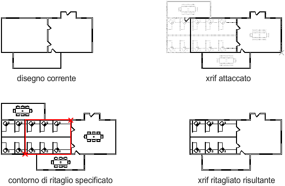

È possibile specificare contorni di ritaglio per visualizzare una porzione limitata di un disegno di riferimento esterno o di un riferimento di blocco.
È possibile ritagliare riferimenti esterni, quali immagini raster, sottoposti PDF o riferimenti di blocco. I contorni di ritaglio consentono di determinare le porzioni di un riferimento esterno o di riferimento di blocco da visualizzare nascondendo le parti ridondanti dei riferimenti all'intero o all'esterno del contorno.
Il contorno di ritaglio può corrispondere ad una polilinea, un rettangolo o un poligono con i vertici all'interno dei contorni dell'immagine. È possibile modificare il contorno di un'immagine ritagliata. Quando si ritaglia lungo un contorno, gli oggetti del riferimento esterno o del blocco non vengono modificati; ciò che cambia è solo la loro visualizzazione.
