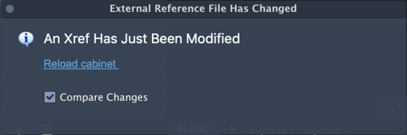

Quando uno o più xrif non vengono trovati o se è necessario ricaricare uno o più xrif, viene visualizzato un messaggio di notifica bolla vicino all'angolo inferiore sinistro dell'area di disegno. Fare clic sul collegamento nel messaggio di notifica bolla per ricaricare l'xrif. Se l'opzione Confronta modifiche è selezionata, il riferimento esterno viene confrontato con il relativo disegno di riferimento e i risultati del confronto vengono visualizzati nel disegno corrente. Quando si chiude il confronto, l'xrif viene ricaricato.
È possibile confrontare un xrif con il file di disegno di riferimento in qualsiasi momento. Fare clic con il pulsante destro del mouse su un xrif in Gestione riferimenti e scegliere una delle opzioni di confronto. Le differenze vengono evidenziate con il colore e i fumetti di revisione nel disegno corrente.
