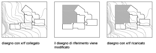

Quando si apre un disegno, tutti i riferimenti dei disegni (xrif) si aggiornano automaticamente. È possibile aggiornare gli xrif ogni volta che si desidera che nel disegno vengano visualizzate le versioni più correnti.
Quando si apre un disegno, tutti gli xrif si aggiornano automaticamente. Utilizzare l'opzione Aggiorna contenuto (Ricarica) da Gestione riferimenti per aggiornare gli xrif ogni volta che si desidera accertarsi che nel disegno siano visualizzate le versioni più recenti.
Quando si modifica e si salva un disegno con riferimenti esterni in un ambiente di rete, altre persone possono accedere immediatamente alle modifiche apportate ricaricando gli xrif nei disegni aperti.
Quando si associano degli xrif ad un disegno, il programma verifica periodicamente se i file di riferimento sono stati modificati dall'ultimo caricamento o ricaricamento degli xrif. La variabile di sistema XREFNOTIFY controlla la notifica degli xrif.
Per default, se un file di riferimento è stato modificato, viene visualizzato un messaggio di notifica bolla accanto all'angolo inferiore sinistro della finestra di disegno. Fare clic sul collegamento all'interno della bolla per ricaricare tutti gli xrif modificati.
Se l'opzione Confronta modifiche è selezionata, il riferimento esterno viene confrontato con il relativo disegno di riferimento e i risultati del confronto vengono visualizzati nel disegno corrente. Quando si chiude il confronto, il riferimento esterno viene ricaricato.
Per default, la presenza di xrif modificati viene verificata automaticamente ogni cinque minuti. È possibile modificare il numero di minuti tra le verifiche impostando la variabile del registro di sistema XNOTIFYTIME utilizzando (setenv "XNOTIFYTIME" " n ") dove n corrisponde ad un numero di minuti compreso tra 1 e 10080 (sette giorni).
È possibile confrontare un xrif con il file di disegno di riferimento in qualsiasi momento. Fare clic con il pulsante destro del mouse su un xrif in Gestione riferimenti e scegliere una delle opzioni di confronto. Le differenze vengono evidenziate con il colore e i fumetti di revisione nel disegno corrente.
