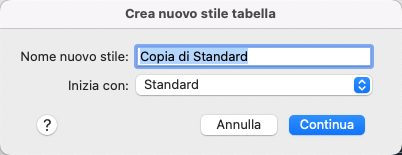

oppure immettere STILETABELLA alla riga di comando.
Viene visualizzata la finestra di dialogo Crea nuovo stile tabella.

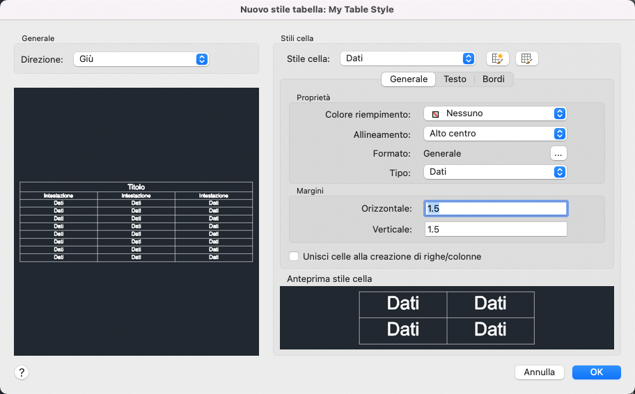

Viene visualizzata la finestra di dialogo Nuovo stile tabella.

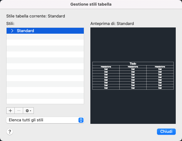

Gli stili di tabella esistenti per il disegno corrente vengono elencati nella finestra di dialogo Gestione stili tabella.
e selezionare Rinomina.
o selezionare uno stile di tabella esistente e fare clic su Modifica.
