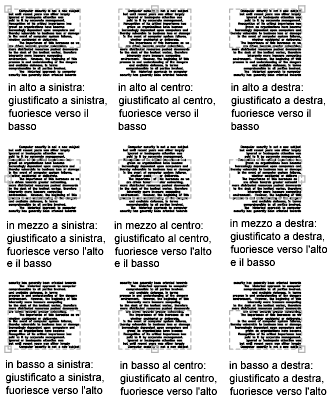

Consente di stabilire sia la giustificazione che il flusso del testo, per un testo nuovo o selezionato, relativamente al riquadro di testo. La giustificazione corrente viene applicata al nuovo testo. Il testo viene giustificato all'interno del rettangolo specificato in base alle impostazioni di giustificazione e ad uno dei nove punti di giustificazione sul rettangolo. Il punto di giustificazione è basato sul primo punto utilizzato per specificare il rettangolo. Il testo è giustificato al centro, a sinistra o a destra relativamente ai contorni di testo destro e sinistro. Gli spazi inseriti alla fine di una riga vengono inclusi nel testo e influiscono sulla giustificazione della riga. Con il flusso di testo è possibile allineare il testo al centro, in alto o in basso, rispetto ai riquadri di testo in alto o in basso.
Specificare un'opzione di giustificazione [AS/AC/AD/MS/MC/MD/BS/BC/BD] <AS>:
				 Opzioni di giustificazione  |
				 Opzione  |
				 Significato  |
				 AS  |
				 In alto a sinistra  |
				 AC  |
				 In alto al centro  |
				 AD  |
				 In alto a destra  |
				 MS  |
				 In mezzo a sinistra  |
				 MC  |
				 In mezzo al centro  |
				 MD  |
				 In mezzo a destra  |
				 BS  |
				 In basso a sinistra  |
				 BC  |
				 In basso al centro  |
				 BD  |
				 In basso a destra  |
Nelle figure riportate di seguito sono illustrate ciascuna opzione di giustificazione.
