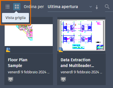

- Sopra i documenti, scegliere una vista griglia, che mostra anteprime e testo, o una vista elenco, che mostra solo testo.

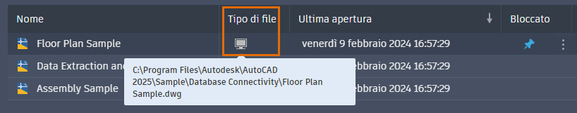

- In entrambe le viste, posizionare il cursore sull'icona Tipo di file per visualizzare il percorso di origine del file.

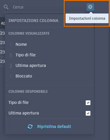

- Impostazioni colonna
Nella vista elenco, l'icona Impostazioni colonna (a forma di ingranaggio) nell'angolo superiore destro consente di personalizzare la vista alternando le colonne visualizzate e l'ordine in cui sono visualizzate. Le colonne Nome e Fissata vengono sempre visualizzate rispettivamente come prima e ultima colonna.
Trascinare la barra verticale tra le intestazioni di colonna per regolare la larghezza delle colonne.

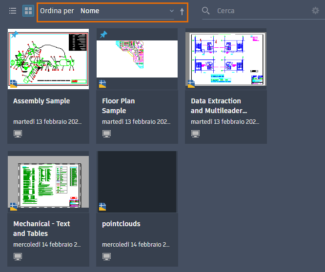

- Ordinamento di documenti
Nota: I documenti bloccati vengono sempre visualizzati nella parte superiore dell'elenco.
- Vista griglia: fare clic sul metodo di ordinamento desiderato. Fare clic sulla freccia verticale a destra del metodo di ordinamento per invertire l'ordinamento.

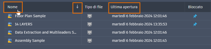

- Vista elenco: fare clic sull'intestazione di colonna Nome o Ultima apertura per ordinare i documenti. Fare clic sulla freccia verticale a destra del metodo di ordinamento per invertire l'ordinamento.

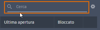

- Ricerca di documenti
Nella vista griglia o nella vista elenco, digitare una parola chiave nella casella di ricerca. Le ricerche vengono eseguite in tempo reale e sui nomi dei file e sui percorsi di origine.
Nota: La ricerca richiede almeno due caratteri.

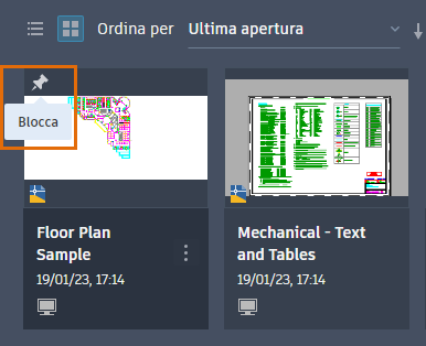

Blocco di file
Se si blocca un file, questo viene visualizzato nella parte superiore dell'elenco fino a quando non viene sbloccato.
- Vista griglia: spostare il mouse nella parte superiore sinistra dell'anteprima del file fino a quando non viene visualizzata l'icona a forma di puntina. Fare clic per bloccare il file.

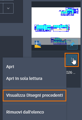

Visualizza cronologia disegni
- Fare clic sul menu con tre puntini e scegliere Visualizza cronologia disegni.

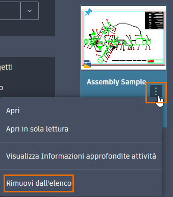

Rimozione di file
- Fare clic sul menu con i tre puntini e scegliere Rimuovi dall'elenco.
