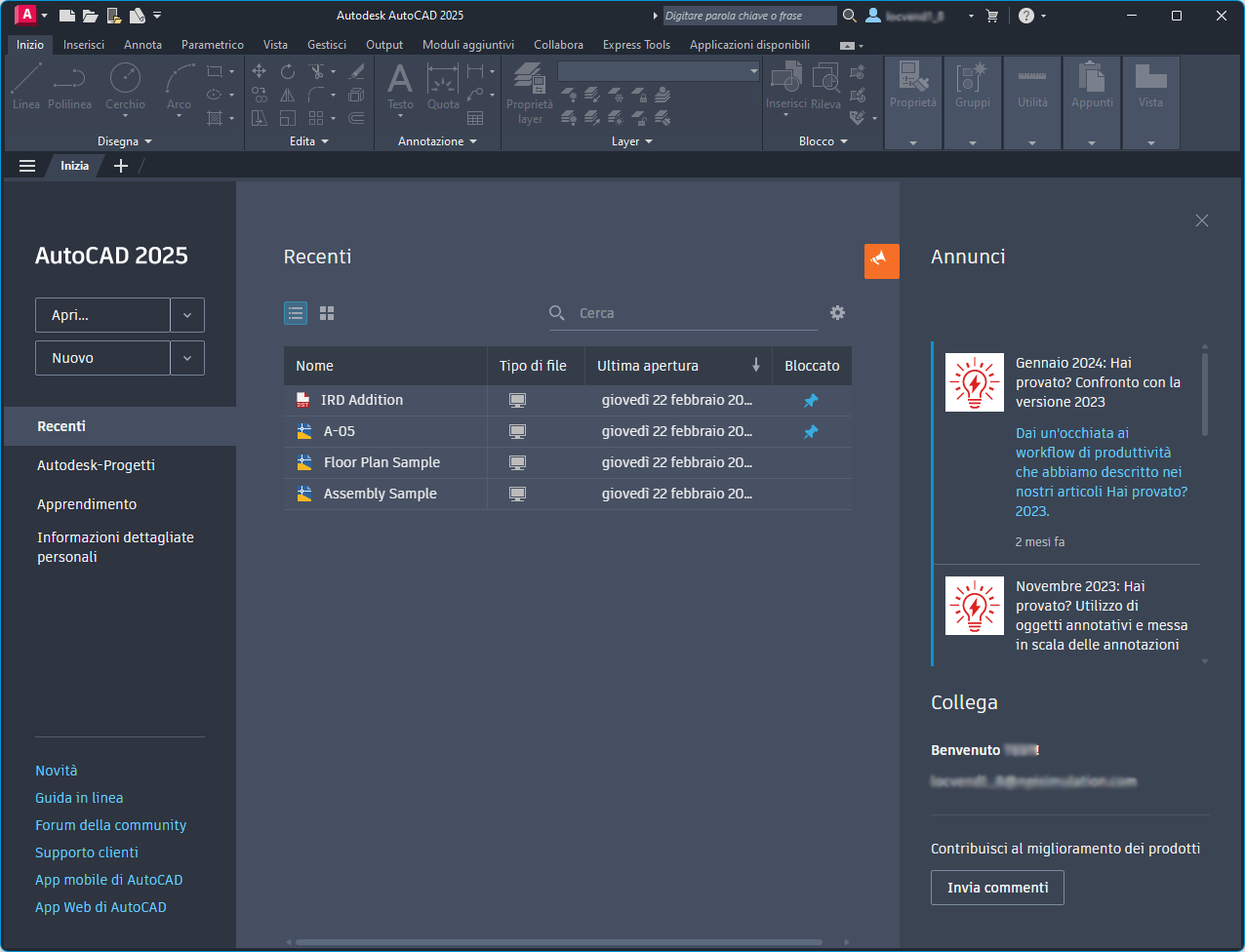

Per default, viene visualizzata la scheda Inizio all'avvio, consentendo un facile accesso a diverse operazioni iniziali, tra cui l'accesso a file modello di disegno, gruppi di fogli e disegni aperti di recente, opzioni di apprendimento e in linea e infine annunci.
La scheda Inizio contiene le seguenti informazioni:
Apre un file di disegno salvato in precedenza.
Il menu a discesa Apri contiene le seguenti opzioni:
Consente di creare un nuovo disegno dal file modello di disegno di default.
È possibile specificare il file modello di disegno di default nella finestra di dialogo Opzioni, scheda File ed espandere Impostazioni del modello > Nome file del modello di default per CNUOVO.
Il menu a discesa Nuovo contiene le seguenti opzioni:
È possibile visualizzare i documenti utilizzati più di recente e le relative attività con la tavolozza Informazioni approfondite attività in AutoCAD, ma non in AutoCAD LT. È possibile mantenere un documento nell'elenco bloccandolo con una puntina. Un documento bloccato viene visualizzato nella parte superiore dell'elenco fino a quando non viene sbloccato. È possibile scegliere tra le opzioni di visualizzazione per immagine e testo o solo testo. Per ulteriori informazioni, vedere Come utilizzare l'elenco Documenti recenti nella scheda Inizio.
Autodesk-Progetti consente di aprire e salvare i file nelle unità connesse e nei relativi hub, progetti condivisi e nelle rispettive cartelle e file. Per accedere alle unità connesse in Autodesk Docs, è necessario avere installato Desktop Connector. Per ulteriori informazioni, vedere Installazione di Desktop Connector.
Desktop Connector è un servizio desktop che integra l'origine (o l'origine dati) della gestione dei dati di Autodesk con la struttura di cartelle e file del desktop per semplificare la gestione dei file.
I file nell'origine dati vengono replicati in un'unità connessa. È possibile gestire i file nell'origine dati attraverso l'unità connessa, come si farebbe con qualsiasi altra cartella nel computer. Le modifiche apportate nell'unità connessa vengono caricate automaticamente nell'origine dati.
Formazione consente di accedere a risorse di istruzione quali video, suggerimenti e altri contenuti o servizi in linea pertinenti se disponibili.
Informazioni approfondite personali sono informazioni che vengono mostrate all'utente in base all'utilizzo di AutoCAD. Il contenuto è stato concepito per essere informativo e pratico.
È inoltre possibile inviare e-mail o visualizzare le informazioni approfondite in Creazione di rapporti su informazioni dettagliate in Autodesk Account. Viene inviata un'e-mail una volta al mese e solo quando disponiamo di nuove informazioni approfondite da condividere.
Sono fornite ulteriori informazioni su Informazioni approfondite personali.
Questi collegamenti consentono di accedere facilmente a importanti risorse in linea.
Visualizza annunci relativi ad aggiornamenti dei prodotti, sondaggi e molto altro.
Eseguire l'accesso all'account Autodesk per accedere ai servizi in linea.
Invia commenti: apre il modulo in linea in cui è possibile fornire commenti e suggerimenti per miglioramenti.
