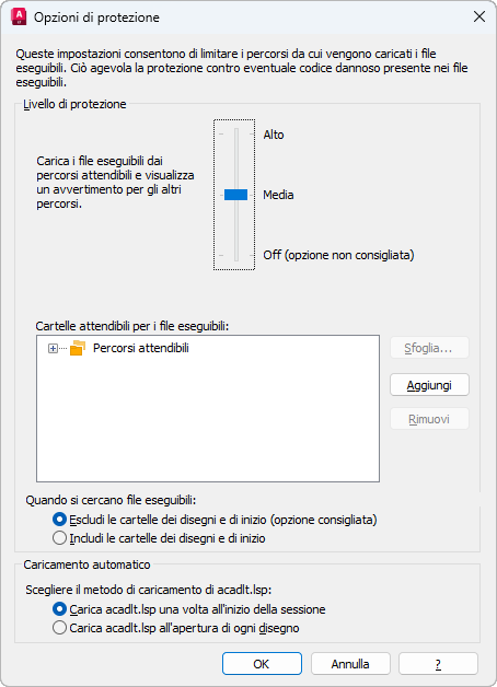

Finestra di dialogo Opzioni di protezione
Controlla le restrizioni di protezione per l'esecuzione di file eseguibili nel prodotto.
OPZIONISICUREZZA (comando)
Livello di protezione
Controlla il livello di limitazione al percorso per i file eseguibili e se viene visualizzata una finestra di dialogo di avvertimento. (Variabile di sistema SECURELOAD)
Alto
Carica i file eseguibili solo dai percorsi attendibili. I file eseguibili in tutte le altre posizioni vengono ignorati. (Variabile di sistema SECURELOAD = 2)
Media
Carica i file eseguibili dalle posizioni attendibili. Visualizza un avvertimento durante le richieste di caricamento da file eseguibili che non si trovano in percorsi attendibili. (Variabile di sistema SECURELOAD = 1)
Off
Carica file eseguibili senza avvertimento. Questa opzione mantiene il comportamento precedente, ma non è consigliata. (Variabile di sistema SECURELOAD = 0)
Percorsi attendibili
Controlla i percorsi delle cartelle attendibili da cui possono essere caricati ed eseguiti i file eseguibili.
Vista struttura
Elenca le cartelle nel percorso di ricerca dei file di supporto che dispongono dell'autorizzazione per caricare ed eseguire i file eseguibili. (Variabile di sistema TRUSTEDPATHS)
Sfoglia
Visualizza la finestra di dialogo Sfoglia per cartelle, in cui è possibile specificare una nuova posizione per la cartella selezionata nell'elenco.
Aggiungi
Aggiunge un percorso di cartella all'elenco di percorsi attendibili. Quando si fa clic su Aggiungi, è possibile fare clic su Sfoglia per individuare la cartella desiderata.
Rimuovi
Rimuove la posizione della cartella selezionata dai percorsi attendibili dell'elenco.
Caricamento automatico
Quando si ricercano i file eseguibili:
Controlla se le cartelle di inizio e dei disegni correnti vengono incluse o escluse quando si ricerca un file eseguibile. La cartella di inizio viene determinata dall'icona del collegamento sul desktop o avviando il programma facendo doppio clic su un file. (Variabile di sistema LEGACYCODESEARCH)
Scelta del metodo di caricamento di acad.lsp
Verifica se il file acad.lsp o acadlt.lsp in AutoCAD LT viene caricato in tutti i disegni o solo nel primo disegno aperto in una sessione. (Variabile di sistema ACADLSPASDOC)
Nota: Alcune o tutte le opzioni possono essere disattivate quando sono bloccate dal responsabile CAD. Quando l'applicazione viene avviata con il parametro /safemode, tutte le opzioni sono disabilitate.
