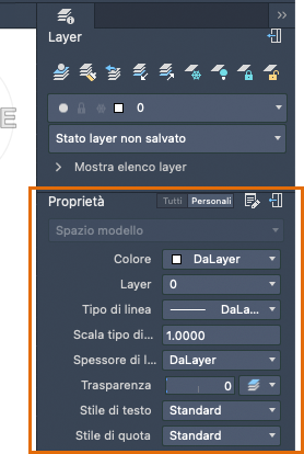

La tavolozza Analisi proprietà è uno strumento essenziale. Per default, la tavolozza Analisi proprietà è ancorata sul lato destro sotto la tavolozza Layer.
In Analisi proprietà, viene visualizzato l'elenco di tutte le impostazioni delle proprietà importanti. È possibile fare clic su uno qualsiasi dei campi disponibili per modificare le impostazioni correnti. Nell'esempio che segue, se non è selezionato alcun oggetto, il colore corrente verrà modificato da DaLayer in Rosso. A tutti gli oggetti creati successivamente verrà assegnata la proprietà del colore Rosso.

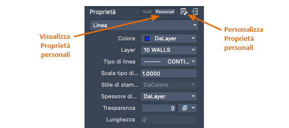

È possibile impostare Analisi proprietà in modo da visualizzare tutte le proprietà degli oggetti selezionati o un elenco personalizzato di proprietà. Per impostare l'elenco personalizzato di proprietà, utilizzare il pulsante Personalizza Proprietà personali.

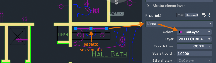

È possibile utilizzare la tavolozza Analisi proprietà per verificare e modificare le impostazioni delle proprietà per gli oggetti selezionati. Se si fa clic su un oggetto nel disegno per selezionarlo, nella tavolozza Analisi proprietà potrebbero essere visualizzate le seguenti informazioni.
Tenere presente che nella tavolozza vengono visualizzate le proprietà correnti per l'oggetto selezionato. È possibile modificare una qualsiasi di queste proprietà facendo clic e modificando l'impostazione. Se una proprietà è impostata su "DaLayer", la relativa impostazione viene ereditata dal layer. Nell'esempio precedente, gli oggetti creati sul layer 20 ELECTRICAL sono viola perché questo è il colore di default per gli oggetti presenti su tale layer.

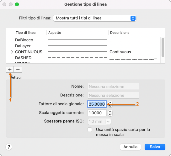

Dalla tavolozza Analisi proprietà è possibile assegnare il tipo di linea tratteggiato e altri tipi di linea non continui. Prima di assegnare un tipo di linea è necessario caricarlo.
Dal menu Formato, fare clic su Tipo di linea. Verrà visualizzata la finestra di dialogo Gestione tipo di linea.
Effettuare le seguenti operazioni:
Una volta caricati i tipi di linea che si prevede di utilizzare, è possibile selezionare un qualsiasi oggetto e specificare un tipo di linea dalla tavolozza Proprietà. In alternativa, è possibile specificare un tipo di linea di default per qualsiasi layer in Gestore proprietà layer.

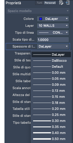

La proprietà Spessore linea consente di visualizzare spessori differenti per gli oggetti selezionati. Lo spessore delle linee rimane costante indipendentemente dalla scala della vista. In un layout, gli spessori di linea vengono visualizzati e stampati in unità reali.
È possibile mantenere lo spessore di linea impostato su DaLayer oppure specificare un valore che sostituisce lo spessore di linea del layer. In alcuni casi, le anteprime degli spessori di linea appaiono identiche perché vengono visualizzate con larghezze in pixel approssimate sul monitor.
Per controllare la visualizzazione degli spessori di linea, utilizzare la variabile di sistema LWDISPLAY o attivare/disattivare il pulsante Mostra/nascondi spessore di linea nella barra di stato.
Indipendentemente dal modo in cui vengono visualizzati gli spessori di linea sul monitor, gli oggetti vengono sempre stampati con lo spessore di linea specificato.
