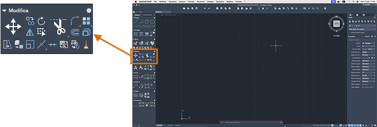

Eseguire operazioni quali la cancellazione, lo spostamento e il taglio sugli oggetti presenti in un disegno.
Gli strumenti di modifica più comuni sono disponibili nel gruppo Modifica della scheda Disegno degli insiemi di strumenti. In questa sezione vengono descritti tali strumenti.
Per cancellare un oggetto, utilizzare il comando CANCELLA. È possibile immettere CA nella finestra di comando oppure fare clic sullo strumento per la cancellazione.

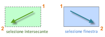

Talvolta è necessario selezionare un numero elevato di oggetti. Anziché selezionare ciascun oggetto singolarmente, è possibile selezionare gli oggetti che si trovano all'interno di un'area. A tale fine, fare clic su una posizione vuota (1), spostare il cursore verso destra o sinistra, quindi fare clic una seconda volta (2).
Il risultato è definito gruppo di selezione e corrisponde al gruppo di oggetti che verranno elaborati da un comando.

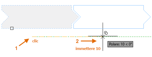

Di seguito è riportato un esempio di come utilizzare il comando COPIA per disporre una fila di piastrelle decorative. Partendo da una polilinea che ne rappresenta la forma, è necessario effettuare copie posizionate ad una distanza di 1/8".
Fare clic sullo strumento Copia o immettere CP nella finestra di comando per avviare il comando. Da questa posizione è possibile scegliere tra due metodi, a seconda delle esigenze. Entrambi questi metodi verranno utilizzati di frequente.
La seconda piastrella deve essere un totale di 9-7/8" + 1/8" = 10" a destra del riquadro originale. Selezionare quindi la piastrella, premere INVIO o la barra spaziatrice per terminare la selezione, quindi fare clic in un punto qualsiasi dell'area di disegno (1). Tale punto non deve necessariamente trovarsi sulla piastrella.
A questo punto, spostare il cursore a destra facendo affidamento sull'angolo di puntamento polare per mantenere la direzione orizzontale, quindi immettere 10 per la distanza. Premere nuovamente INVIO o la barra spaziatrice per terminare il comando.
La distanza e la direzione dal punto (1) specificate vengono applicate alla piastrella selezionata.

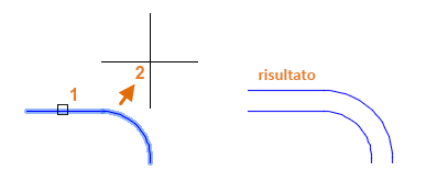

La maggior parte dei modelli include molte linee parallele e curve. Il comando OFFSET consente di creare tali linee in modo semplice ed efficiente. Fare clic sullo strumento OFFSET o immettere OF nella finestra di comando.
Selezionare l'oggetto (1), specificare la distanza di offset, quindi fare clic per indicare il lato dell'originale per il quale si desidera visualizzare il risultato (2). Di seguito è riportato un esempio di offset di una polilinea.

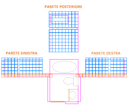

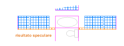

L'illustrazione seguente deriva da un progetto di piastrellatura. I muri del bagno residenziale sono appiattiti in modo da poter disporre il modello e calcolare il numero necessario di piastrelle.
È possibile rendere più veloce questa procedura sfruttando la simmetria dei muri sinistro e destro. È infatti sufficiente disporre le piastrelle su un muro e quindi creare l'immagine speculare del muro attraverso il centro della stanza.

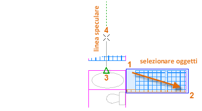

Nell'esempio riportato di seguito, avviare il comando SPECCHIO (
immettere SP nella finestra di comando), utilizzare la selezione finestra (1 e 2) per selezionare la geometria sul muro destro, premere INVIO o BARRA SPAZIATRICE, quindi specificare una linea speculare (3 e 4) corrispondente alla linea d'asse del bagno.
Infine, rifiutare l'opzione Cancellare gli oggetti sorgente? premendo INVIO o BARRA SPAZIATRICE.

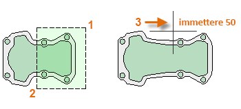

È possibile stirare la maggior parte degli oggetti geometrici, in modo da allungare e ridurre parti del modello, ad esempio una guarnizione o il progetto di un parco pubblico.
Utilizzare il comando STIRA (
o immettere STI nella finestra di comando) e selezionare gli oggetti con una selezione intersecante, come mostrato di seguito (1 e 2). La selezione intersecante è obbligatoria: solo la geometria che viene intersecata da tale selezione viene stirata. Fare clic in un punto qualsiasi nell'area di disegno (3), spostare il cursore a destra e immettere 50 per la distanza. Questa distanza può rappresentare millimetri o piedi.
Per ridurre il modello in base ad un valore specificato, è necessario spostare il cursore a sinistra.

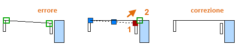

I grip vengono visualizzati quando si seleziona un oggetto senza avviare un comando. I grip risultano spesso utili per piccole modifiche. Ad esempio, nell'illustrazione seguente è stato accidentalmente eseguito lo snap della linea ad un punto finale non corretto. È possibile selezionare la linea non allineata, fare clic su un grip, quindi fare clic per specificare la posizione corretta.
Per default, quando si fa clic su un grip, viene avviata automaticamente la modalità **STIRA**, come indicato nella finestra di comando. Se si desidera esaminare altri metodi di modifica degli oggetti mediante grip, premere INVIO o la barra spaziatrice per scorrere le altre modalità disponibili. Alcuni utenti eseguono la maggior parte delle operazioni di modifica utilizzando i grip.
