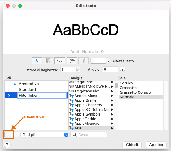

Come per altre funzionalità di annotazione, per il testo multilinea sono disponibili numerose impostazioni. È possibile salvare queste impostazioni come stile di testo mediante il comando STILE, quindi accedere agli stili di testo salvati facendo clic sulla freccia dell'elenco a discesa Stile di testo nella tavolozza Analisi proprietà. Lo stile di testo corrente viene visualizzato nella tavolozza Analisi proprietà quando non è selezionato alcun oggetto.
Per creare un nuovo stile di testo, fare clic sul controllo Stile testo nell'insieme di strumenti Disegno, come mostrato.
Quando si crea un nuovo stile di testo, è necessario specificarne il nome, quindi scegliere un font e uno stile di font.

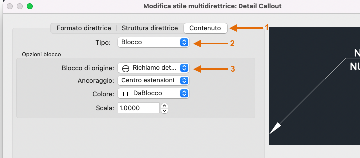

È possibile creare stili di multidirettrice personalizzati dal gruppo Direttrice oppure immettendo STILEMULTIDIR nella finestra di comando.
Ad esempio, per creare uno stile "richiamo di dettaglio", avviare il comando STILEMULTIDIR. In Gestione stili multidirettrice, fare clic su Aggiungi
e scegliere un nome descrittivo per il nuovo stile di multidirettrice. Fare clic su Contenuto (1), scegliere Blocco (2), quindi Richiamo dettaglio (3), come mostrato.
