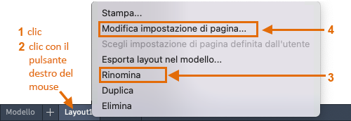

La prima operazione da eseguire quando si accede ad una scheda di layout (1) consiste nel fare clic sulla scheda (2) e nel rinominarla (3) per renderla più facilmente identificabile rispetto a Layout 1. I nomi che fanno riferimento ad una dimensione ANSI o ISO specifica potrebbero essere una buona scelta.
Modificare quindi l’impostazione di pagina (4) per cambiare le dimensioni del foglio visualizzate nella scheda di layout. Sono presenti diversi controlli, ma è necessario modificarne solo alcuni. Il primo è per specificare le dimensioni del foglio.

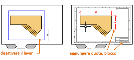

Nell'illustrazione che segue, viene ad esempio selezionata una scheda di layout. Attualmente nello spazio carta sono contenuti due oggetti: un blocco di riferimento per il titolo e il bordo del disegno e una singola finestra di layout che visualizza una vista in scala dello spazio modello.

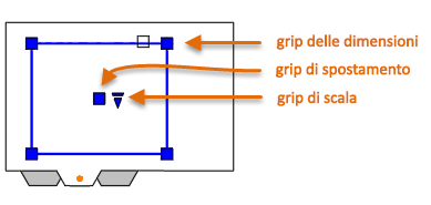

Una finestra di layout è un oggetto creato in una scheda Layout per visualizzare una vista in scala dello spazio modello. È paragonabile al monitor di una TV a circuito chiuso che visualizza una parte dello spazio modello. È possibile selezionare una finestra di layout così come qualsiasi altro oggetto. Se selezionata, vengono visualizzati diversi grip che consentono di regolare le dimensioni della finestra, spostare la finestra e specificare la scala della vista in essa contenuta.
Nelle finestre di layout è possibile utilizzare diversi comandi di modifica quali Sposta, Cancella e Copia. Quando si seleziona una finestra di layout, è possibile utilizzare la tavolozza Analisi proprietà per fornire un elenco completo di opzioni e impostazioni.

Se in un secondo momento è necessario impostare un'altra scala, selezionare la finestra di layout e fare clic sul grip di scala triangolare. Questa azione consente di visualizzare l'elenco di scale disponibili.
