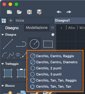

L'opzione di default del comando CERCHIO richiede di specificare un punto centrale e un raggio.
Opzioni aggiuntive relative ai cerchi sono disponibili dal seguente menu a discesa:
In alternativa, è possibile immettere CERCHIO o solo C nella finestra di comando e specificare un'opzione.

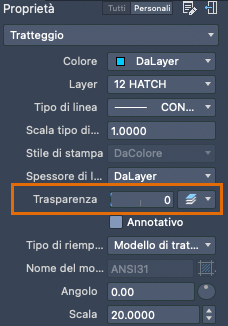

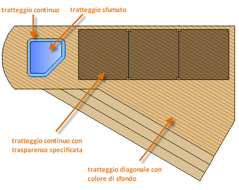

In AutoCAD, il tratteggio è un singolo oggetto composto che copre l'area specificata con una serie di linee, punti, forme, un colore di riempimento solido o un riempimento sfumato.
Quando si avvia il comando TRATTEGGIO, viene visualizzato temporaneamente il visor Tratteggio. In questo visor sono disponibili modelli di tratteggio imperiali e ISO conformi agli standard di settore, nonché numerose opzioni specifiche.
La procedura più semplice consiste nello scegliere un modello di tratteggio e una scala dal visor e fare clic in qualsiasi area completamente racchiusa da oggetti. È necessario specificare il fattore di scala per il tratteggio per controllarne la dimensione e la spaziatura.
Dopo la creazione di un tratteggio, è possibile spostare gli oggetti di delimitazione per regolare l'area di tratteggio oppure è possibile eliminare uno o più oggetti di delimitazione per creare tratteggi parzialmente delimitati:
Di seguito sono riportati alcuni esempi di utilizzo dei tratteggi con riempimento solido:

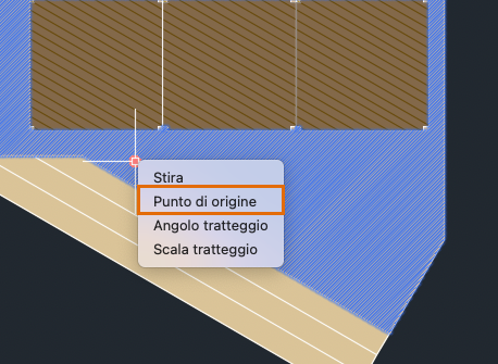

Se è necessario allineare il modello in un tratteggio, ad esempio per le tavole del pavimento della veranda illustrate sopra, passare il cursore sul grip di origine del tratteggio e selezionare Punto di origine per specificare un punto di allineamento.

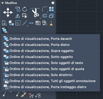

Per oggetti di testo, polinee spesse, riempimenti e tratteggi sovrapposti, utilizzare il comando ORDINEDIS per determinare quali oggetti si trovano sopra o sotto gli altri. Ad esempio, si desidera probabilmente che l'autostrada gialla attraversi il fiume blu anziché viceversa.

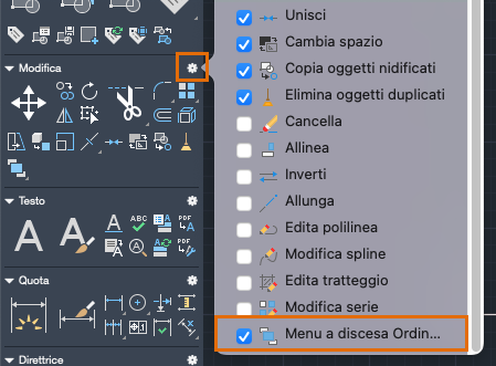

È possibile accedere a diverse opzioni relative all'ordine di visualizzazione dal gruppo Modifica nell'insieme di strumenti. Fare clic su
nel gruppo Modifica e selezionare l'opzione per visualizzare il menu a discesa Ordine di visualizzazione.
Espandere il menu a discesa per visualizzare le opzioni relative all'ordine di visualizzazione, tra cui l'opzione per portare dietro tutti i tratteggi, quella per portare avanti gli oggetti selezionati e così via.
Nell'elenco a discesa vengono visualizzate opzioni per gli oggetti selezionati, nonché opzioni applicabili a tutti gli oggetti di un determinato tipo, ad esempio il testo.
