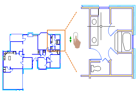

Eseguire la panoramica e lo zoom di diverse viste in un disegno.
La maggior parte degli utenti utilizza un mouse come dispositivo di puntamento, ma il trackpad o altri dispositivi sono dotati di controlli equivalenti. Il trackpad e il Magic Mouse supportano entrambi i gesti.
Selezionare un oggetto o un'opzione dell'interfaccia utente.
Per visualizzare i menu contestuali, fare clic con il pulsante destro del mouse.
Eseguire la panoramica della vista del disegno.
Eseguire lo zoom in avvicinamento o in allontanamento.
È possibile tornare indietro in diverse viste precedenti immettendo ZOOM nella finestra di comando, quindi specificare l'opzione Precedente.
Per eseguire questa operazione in modo rapido, immettere un alias di comando per il comando. Ad esempio, l'alias di comando per ZOOM è Z.
Viene visualizzata la vista precedente.
Le altre opzioni utilizzate più di frequente nel comando ZOOM sono Finestra ed Estensioni. L'opzione Finestra consente di specificare una finestra rettangolare dell'area che si desidera visualizzare. L'opzione Estensioni consente di visualizzare tutti gli oggetti nell'area di disegno.
