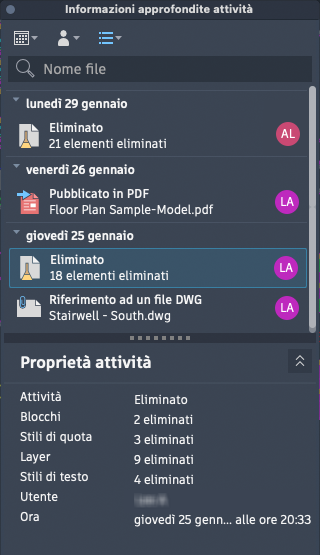

Informazioni approfondite attività tiene traccia delle attività ogni volta che un file di disegno viene aperto e utilizzato. Inoltre, è possibile tenere traccia di alcuni eventi esterni al programma, ad esempio un disegno rinominato o copiato nel Finder. Quando si apre un disegno, le attività passate eseguite nel disegno vengono lette dal database di Informazioni approfondite attività e visualizzati in ordine cronologico nella tavolozza Informazioni approfondite attività. Le attività visualizzate sono limitate al prodotto in uso. Ad esempio, in AutoCAD LT vengono mostrate solo le attività Versione create dall'utilizzo di disegni memorizzati in un provider supportato di servizi di memorizzazione nel cloud. Nel contempo, le attività vengono scritte nel database mentre si lavora nel disegno, mantenendo aggiornato il contenuto della tavolozza.
Nota: Le attività vengono registrati anche quando la tavolozza Informazioni approfondite attività è chiusa. Tutte le attività vengono visualizzate alla successiva apertura della tavolozza.
Le attività vengono scritte nella Posizione informazioni approfondite attività specificata nella scheda Applicazione della finestra di dialogo Preferenze applicazione. Il percorso di default per Posizione informazioni approfondite attività è /Utenti/{nomeutente}/Library/Application Support/Autodesk/ActivityInsights/Common. Modificare questa impostazione in una posizione condivisa in modo che tutte le attività vengano registrate in una posizione, indipendentemente dai disegni su cui vengono eseguite e dall'utente che vi lavora.

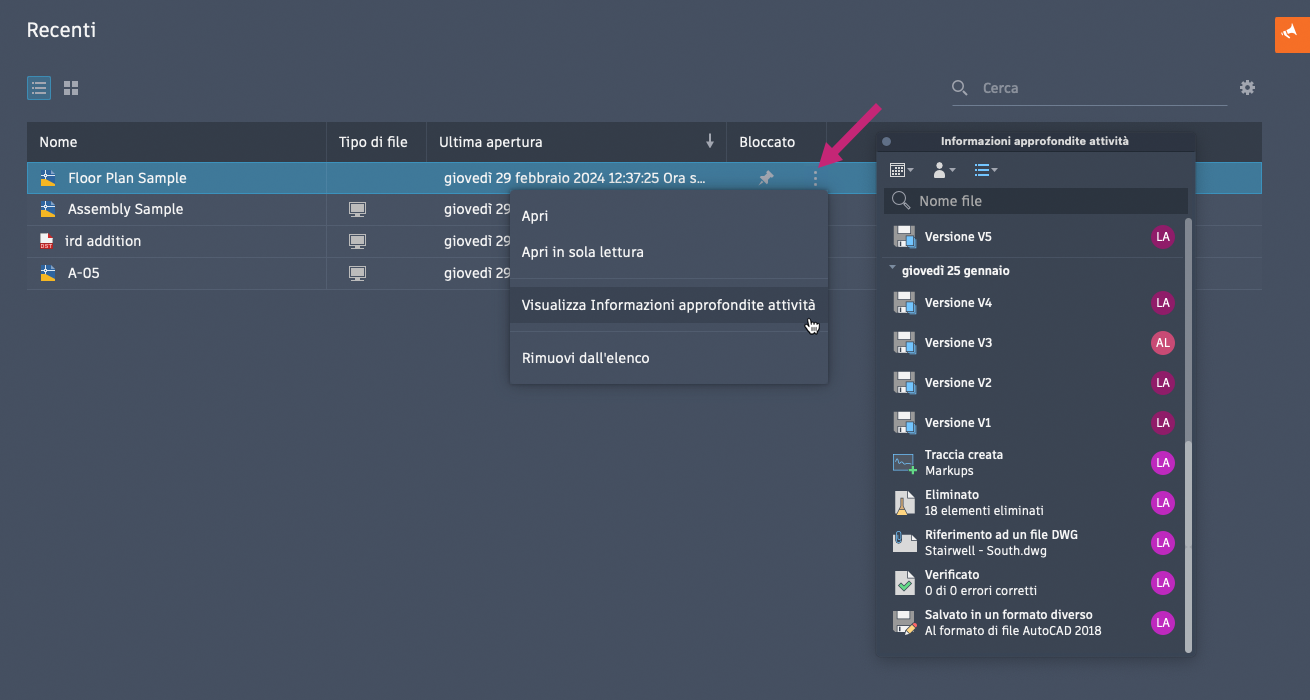

È inoltre possibile visualizzare le attività di un disegno senza dover aprire il file. Nella scheda Inizio, fare clic su Recente e selezionare il disegno. Quindi, fare clic sui puntini di sospensione verticali e selezionare Visualizza Informazioni approfondite attività in AutoCAD o Visualizza cronologia disegni in AutoCAD LT per visualizzare le attività del disegno nella tavolozza.
