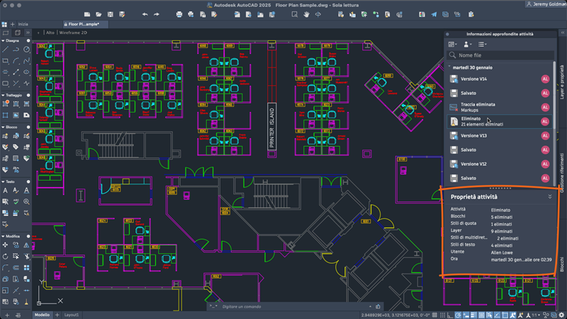

Informazioni approfondite attività: la tavolozza include un nuovo pulsante di aggiornamento e una funzionalità di ricerca migliorata. Gli xrif sono ora collegati nella tavolozza e le attività condivise vengono visualizzate anche nella tavolozza.
