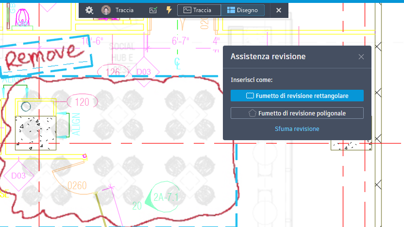

- È ora possibile applicare Assistenza revisione ai riferimenti esterni.
- Quando si inserisce un fumetto di revisione con Assistenza revisione, è ora possibile scegliere di inserirlo come fumetto di revisione rettangolare o poligonale. L'inserimento come fumetto di revisione rettangolare utilizza il bordo evidenziato come dimensione e forma definite del fumetto di revisione. L'inserimento come fumetto di revisione poligonale utilizza la forma approssimativa della revisione rilevata come dimensione e forma definite.
- È ora possibile aggiungere più revisioni di testo ad un unico inserimento di Assistenza revisione. Ciò significa che se si dispone di più stringhe di testo all'interno di più revisioni, è possibile risparmiare tempo aggiungendo tutte le stringhe allo stesso oggetto testom o multidirettrice. Quando la finestra di testo di Assistenza revisione è aperta, fare clic su Seleziona testo di revisione da aggiungere, quindi selezionare gli oggetti di revisione testo da aggiungere.
