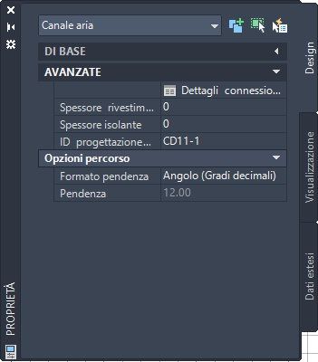

Le proprietà avanzate vengono compresse per default. Per visualizzare le proprietà avanzate, fare clic su
(freccia verso il basso).
Proprietà avanzate (comprende le proprietà del canale aria flessibile)
| Proprietà | Descrizione |
Dettagli connessione |
Fare clic su Nota: Per ulteriori informazioni, vedere Connettori di canali aria.
| Rivestimento, spessore |
Consente di specificare lo spessore del rivestimento per il segmento di canale aria corrente. |
Spessore isolante |
Consente di specificare lo spessore dell'isolante per il segmento di canale aria corrente. |
** Posizione deviazione |
Fare clic su Nota: Per ulteriori informazioni, vedere Modifica della posizione di deviazione di un raccordo di canale aria.
| ***ID progettazione assegnato | Specifica l'ID di progettazione del segmento e del raccordo canale aria utilizzati per la fabbricazione del canale aria. |
**Alette |
Attiva o disattiva le alette. |
| Percorso | Descrizione |
*Formato pendenza |
Visualizza il formato di pendenza corrente (non modificabile). |
*Pendenza |
Consente di specificare il valore di pendenza per il segmento di canale aria corrente (non modificabile). |
| Quote flangia | Descrizione |
| * Estensione flangia | Specifica l'estensione della flangia. Il valore dell'estensione della flangia dipende dalla forma del canale aria. I raccordi e i segmenti del canale aria utilizzano gli stessi valori se la forma è la stessa. |
| * Spessore flangia | Specifica lo spessore della flangia. Il valore dello spessore della flangia dipende dalla forma del canale aria. I raccordi e i segmenti del canale aria utilizzano gli stessi valori se la forma è la stessa. |
| Grafica | Descrizione |
**Elementi grafici |
Consente di specificare un modello per i canali aria flessibili. Nota: Per ulteriori informazioni, vedere Disegno di un canale aria flessibile.
**Intervallo |
Consente di specificare un valore di intervallo per i canali aria flessibili. Nota: Per ulteriori informazioni, vedere Disegno di un canale aria flessibile.
| Geometria | Descrizione |
**Geometria |
Questa opzione viene utilizzata durante la modifica del layout di canali aria flessibili. |
