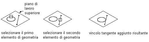

Applicazione di un vincolo tangente

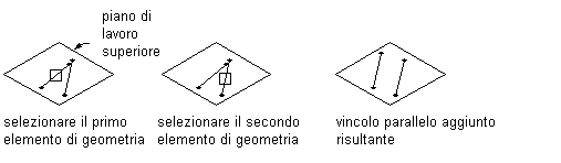

Applicazione di un vincolo parallelo

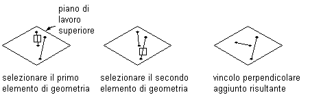

Applicazione di un vincolo perpendicolare

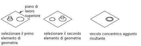

Applicazione di un vincolo concentrico

È possibile definire il vincolo tangente tra un elemento di geometria curvo, ad esempio un cerchio o un arco, e un'altro elemento di geometria curvo o una linea. Consente di impostare due curve come tangenti l'una all'altra anche se non condividono alcun punto fisico. La tangenza è generalmente utilizzata per vincolare una linea ad un arco o ad un cerchio.
È possibile definire il vincolo tra coppie di geometria con una direzione, ad esempio linee. Consente di impostare due o più linee come parallele le une alle altre.
Può essere definito tra coppie di oggetti geometrici con una direzione, quali le linee. Fa sì che le linee selezionate siano perpendicolari.
Può essere definito per qualsiasi combinazione di cerchi e punti. Fissa nella stessa posizione i centri degli oggetti geometrici. Viene utilizzato generalmente tra cerchio e cerchio, caso in cui il centro dei due cerchi coincide, tra cerchio e punto, situazione in cui il punto si trova al centro del cerchio, e tra punto e punto, situazione in cui i punti coincidono.
